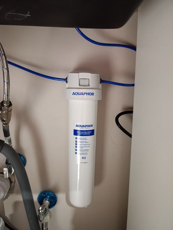

w kuchni co polecacie ? Bo mnie ch... strzela już z szukaniem. DAFI - te 10 calowe OK, ale reszta ich produktów o kant moim zdaniem, BRITA - jakaś mała oferta.
17 minut temu, rwIcIk napisał(a):
Zależy czego potrzebujesz?
U mnie wystarcza all on one
O taki
"Bardzo mnie się podoba" :) "Wiela to" :)
Jeszcze kwestia wpięcia się w instalację. W komplecie jest zaworek,bale i mnie nie pasował do wężyków. Musiałem dokupić inny.
ale nie był 3/8, widzę że czasami Grohe wypuszcza na 1/2 cala. Ja mam na 3/8.

No właśnie niby nie, ale w opisie filtra jest jonowymienne włókno. Jest też filtr KH przeznaczony do zmiękczania wody, ale niby nie do zestawu "solo". Mam do zamontowania cały zestaw odwróconej osmozy (prezent), ale nie chcę go montować z dwóch powodów, pierwszy to problem z miejscem pod zlewem, a drugi że mam bardzo dobrą wodę. Chciałbym jedynie usunąć "kamień" z wody do czajnika i ekspresu. Woda nadaje się do picia bezpośrednio z kranu.

Odpowiedź aquaphor
Jeżeli Kryształ Solo to jedyne rozwiązanie jakie może Pan mieć do Kryształ Solo, to w celu redukcji kamienia, może Pan zastosować filtr KH zamiast K2. Filtr K2 niestety nie redukuje kamienia, ponieważ jest to filtr węglowy.
Więc wygląda na to, że miałem rację. Może komuś przyda się ta informacja. Przypomnę jeszcze, że filtr KH
Wymienny wkład filtrujący zawierający żywicę jonowymienną przeznaczony do zmiękczania wody.

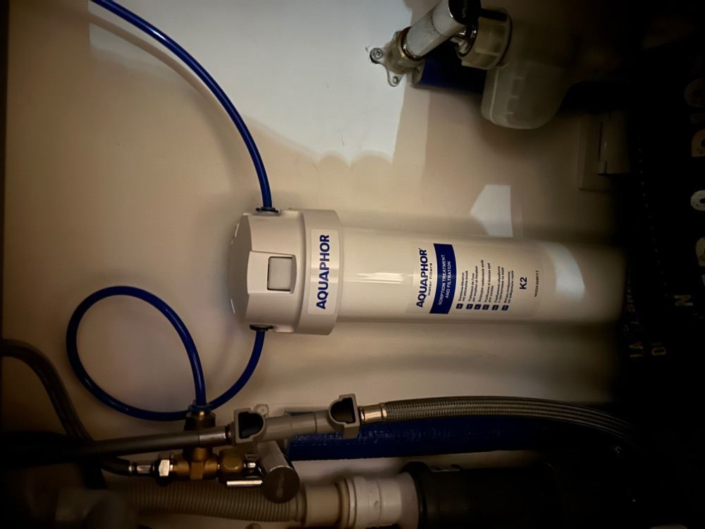

O taki
Zamontowane
Pytanko. Zmienialiscie przy tym baterie na 3 drozna czy dokladaliscie kolejny kranik?
I na ile litrow wystarcza taki system all in one
Kranik to tak jak Ci się podoba.
Masz na myśli odwróconą osmoze z kompletem filtrów? Szwagier ma i coś wspominał że filtry raz w roku trzeba wymienić.
Ja się zastanawiałem, ale chyba zrobię tak jak pisałem wyżej (aquaphor solo plus filtr KH zamiast K2).
W komplecie jest osobny kranik.
Dużo litrów. Wymieniam co 3 miesiące.
