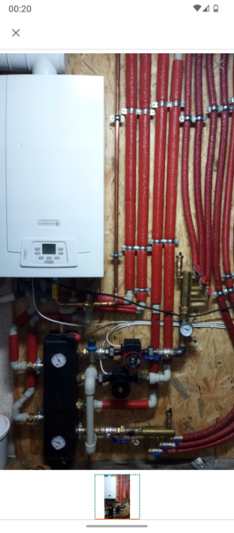

W dniu 11.12.2024 o 18:09, rwIcIk napisał(a):
U mnie podłogowe idzie z jednej rozdzielni na dole.
Grzejniki osobno z rozdzielni na dole i na górze.
Masz dodatkowe sprzęgło i pompę na grzejniki i podlogowke?
To  to ja wiem.
Ale ten rozdzielacz jest na 3 obiegi. Domyślam się , że grzejników jest więcej.
Czyli ten rozdzielacz w kotłowni będzie służył raczej do przepchnięcia wody do pozostałych rozdzielaczy.
A wyjście z niego jest fi 20 albo 25. A taką rurę to już ciężko giąć. Można , ale promień gięcia będzie dosyć duży i nie wszędzie się zmieścisz.
