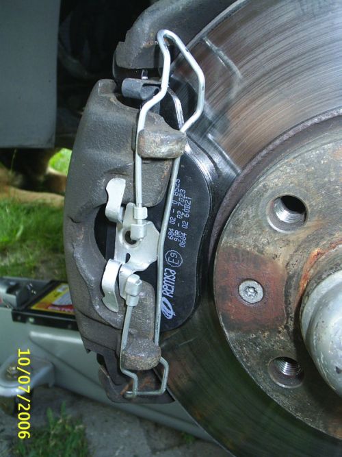

Nowe klocki mam :)
Kupiłem w Norauto Ferodo. Zadowolony pojechałem do domku i wziołem się za wymianę.
Podczasz zapinania tej "agrafki" na zacisk nit mocujący balszke do klocka nie wytrzymał.
Blaszka wraz ze sprężynką pofruneła na dwa metry hahaha.gif.
Wymieniłem w sklepie ( za małymi problemami ) Ferodo na Remsiki. Musiałem jeszcze dopłacicić troszkę ale wreszcie mam dobre klocuszki.

> widze u kolegi ładnie wyczyszcony zacisk
Starałem się smile.gif, nie lubię mieć syfu.
> ale zdaje sie jeszcze powinny być przesmarowane miejsca jak w zał
> pokazują strzałki aby klocki nie piszczały
Te miejsca przeczesałem szczotką drucianą a potem śrubsztakiem wyskrobałem rowek.
