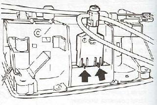

Miałeś odpalony silnik gdy sprawdzałeś klapki? - żeby klapki sie uniosły silnik musi chodzić - wytwarza podciśnienie od kolektora ssącego.
Zrób tak:
1) Znajdź u siebie zawór zaznaczony na zdjęciu
2) Wyciągnij z niego ten cienki wężyk
3) Włącz obieg wewnętrzny
4) Ssij powietrze z tego wężyka i patrz czy klapeczki powoli idą do góry
Jeśli idą to musisz przetkac ten zaworek z którego wyjąłeś ten przewód. Jeśli nie idą to trzeba po kolei przeglądac instalację.

Przyciski klimy i obiegu wewnętrznego działają w odmienny sposób.
Klima jest włączana elektrycznie, we włączniku są styki, natomiast przycisk obiegu wewnętrznego ma za zadanie popchnięcie tłoczka w zaworze, który znajduje się za nim i utrzymanie go we właściwej pozycji (otwarty / zamknięty).
W epc zawór jest oznaczony nr 10, a wężyki 12 i 13.
Ten zawór jest plastikowym walcem z wyprowadzonymi po bokach króćcami do podpięcia wężyków.
W środku jest wyprofilowany gumowo - plastikowy tłoczek.
Wciskając przycisk - przesuwamy tłoczek w zaworku.
277201855-epc.doc

> Podpięcie wężyków w samym włączniku jest zrozumiałe, widziałem go
> przy wymianie żaróweczek.
> Pytanie brzmi; dokąd idą wężyki?!
no w sumie dowiedziałbym się też zanim to zacznę rozbierać
NIestety, moja wiedza kończy się na zaworze podciśnienia...
Zdemontowałem maskownicę znajdującą się tuż nad nogami pasażera pod schowkiem. Zajrzałem głęboko z znalazłem czarną plastykową puszkę w kształcie walca (siłownik), wężyk czarny miałem podpięty z pominięciem wyłącznika obiegu. Nie zastanawiałem się długo. Odpiąłem wężyk czarny z siłownika i podpiąłem pod wyłącznik, a drugi wężyk czarny z zielonym paskiem podpiąłem od wyłącznika do siłownika. Podpinałem wszystko bez rozkręcania konsolki. Po odpaleniu silnika syczało w okolicy wyłącznika, ale działało, tylko że traciło podciśnienie w układzie, zamieniłem wężyki kolejnością i to było to! Śmiga aż miło grinser006.gif Świerze powietrze w kabinie 893goodvibes.gif kiedy chcesz.
Klapki aż trzaskają gdy się je otwiera czy też zamyka!
Powodzenia!
> No i naprawiłem
to jest pod schowkiem w nogach pasażera ale po lewej stronie przy tunelu czy po prawej przy nadkolu ?
> wężyki kolejnością i to było to! Śmiga aż miło Świerze
> powietrze w kabinie kiedy chcesz.
> Powodzenia!
Gratulacje ! Informacji mam coraz więcej, niedługo czas się za to zabrać.
Po lewej stronie, wężyk czarny idzie od góry, jak wyjmiesz filtr kabinowy to widać w którym miejscu przechodzi do wnętrza kabiny.
