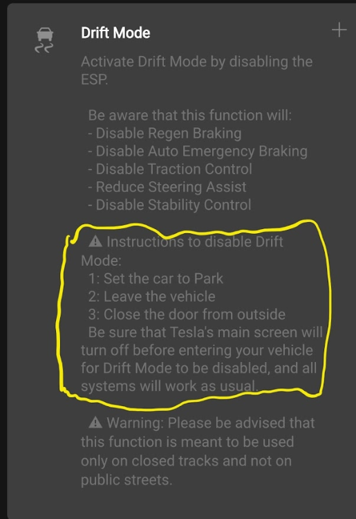

Zatrzymuję auto na P, włączam w apce Drift mode (przycisk w apce jest żółty) i auto jedzie bokami jak marzenie.
Jednak wyłączenie Drift mode już z apki mi nie działa. Przycisk jest żółty i nie reaguje. Pomaga właściwie, "wyłączenie samochodu", czy jak to tam nazwać w przypadku Tesli. Wtedy wraca do normalnego trybu jazdy.

Z drugiej strony po coś chyba jest ten przycisk w aplikacji. Skoro nie działa to może wyświetlać instrukcję.
1 godzinę temu, slawekw napisał(a):
:facepalm:
Wiem o tym, przecież nawet o tym rozmawialiśmy ;)
Z tym że nie byłem pewny czy wyłącza się właśnie tak, bo jak napisałem, włączenie nie wymagało tej procedury. Tylko zatrzymałem auto, włączyłem apke, auto na P, drift mode włączyłem i jaaaazda.
