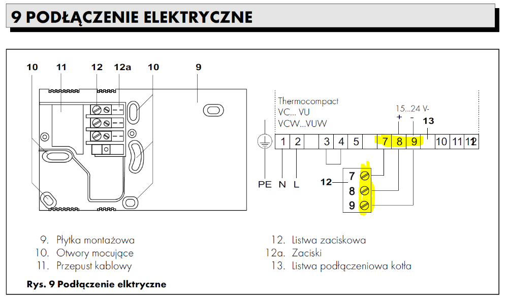

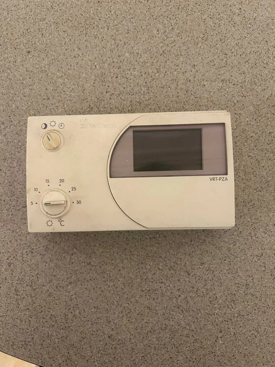

Mam taki regulator temperatury Vaillant VRT-PZA
https://www.vaillant.pl/instrukcje-obs-ugi-2/regulatory-4/vrt-pza-ii-115375.pdf
Ma 26 lat - od nowości działa bez zarzutu, ale na dzisiejsze czasy jest już mocno archaiczny.
Chciałbym go zamienić na taki z niższą histerezą (ten obecny ma 1 stopień - optymalnie byłoby 0,2 stopnia) i elektronicznym nastawem (obecny jest potencjometrem na oko na skali).
Wisi sobie na korytarzu i połączony jest z piecem kablem 3-żyłowym.
Pytanie jakiego typu regulatora szukać.
Ponieważ mam kabel to preferuję takie połączenie - żadne sterowania wifi nie są mi potrzebne.
Jedynie programowania dla każdego dnia tygodnia i precyzyjna nastawa zadanej temperatury.

U mnie napięcie zasilające wg manualu to 15-24V podawane z pieca.
Zasilanie, czy sterowanie?
Zasilanie tam widzę LN ...

Łączy się to z piecem, tak jak poprzedni wyłącznie dwoma przewodami, ale sterowanie jest chyba beznapięciowe
Na tych dwóch przewodach jest magistrala cyfrowa razem z zasilaniem, to nie jest bezpotencjalowe.
Beznapięciowe jest wyjście na stykach 3-4 (obecnie  zmostkowanych) i tam się wpinamy z regulatorem/przekaźnikiem innego producenta.
