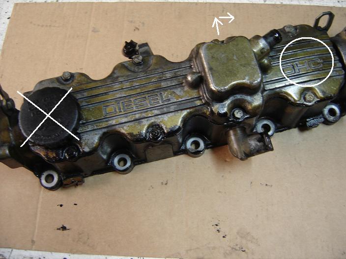

poniżej pokrywa od diesla ale troche przerobilem mam korek oleju po prawej (biale kolko), a strzalki pokazuja jak idzie ten wezyk, poprowadzony jest on tak ze patrzac z gory odbija od pokrywy w poziomie i pozniej idzie w dol gdzies grinser006.gif gdzie to kupic? i czy mozna z tym jezdzic? ubytku oleju raczej nie zauwazylem 277177381-115405228.jpg

Być może chodzi ci o odmę, czyli wąż odpowietrzający skrzynie korbową (gumowe kolanko o średnicy ok. 25 mm). W Gdańsku kupiłem to niedawno w sklepie opla za 8 zł.
Pojawiło się zdjęcie! Tak to odma.

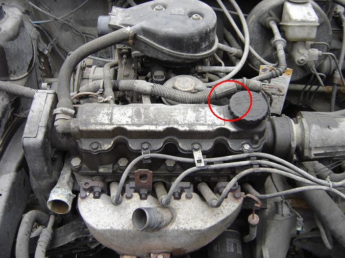

tu mam lepsze zdjecie bo takiego silnika jak moj i tego wezyka na nim nie ma bo jest zasloniety pokrywa zaworow ale jest mniej wiecej w czerwonym kolku
panowie tam idzie takie kolanko nizej niz pokrywa zaworow,bardziej z bloku ono wychodzi, przez ktore plynie plyn chlodniczy, zagladam do zbiornika a tam susza, jakiemus łbu sie lalo to zakleil izolacja ! musze to wymienic bo mi sie silnik zagotuje, mam nadzieje ze w poniedzialek to gdzies dostane bo we wtorek chcialem jechac w dluzsza trase frown.gif

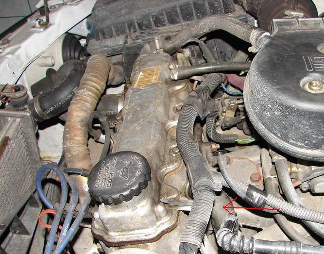

no on jest wlasnie ponizej pokrywy z tego co dzisiaj widzialem, i raczej jest od plynu bo zniknal smile.gif a wchodzi tam w dol w taka pionowa metalowa rurke, postaram sie fotki zalaczyc zaraz
Czy chodzi ci o ten wąż wskazany czerwonymui strzałkami na fotkach? To odma, jedna z kilku. U mnie też jest trochę sparciała ale z pewnością nie płynie przez nią płyn. Zdejmowałem ją niedawno i środku ma tylko slady oleju.
tak dokladnie o ten wezyk chodzi, czyli moge go zastapic jakims podobnym, hmm czyli musze szukac wycieku gdzie indziej oslabiony.gif
Możesz go zastąpić wężem który musi spełniać podstawowy warunek: nie może się "zapadać" pod wpływem temperatury. Jeżeli po ogrzaniu zrobi się miękki to się zaślepi i mogą być problemy. Chodzi o to, że w zasadzie te odmy są potrzebne w samochodzie jak umarłemu kadzidło. zlosnik.gif Najlepiej by było wogóle je powyrzucać. Silnik musi być odpowietrzany/odgazowywany, bo wyobraź sobie taką sytuację: pierścienie są już w nienajlepszym stanie i spaliny z nad tłoka przedostają się do skrzyni korbowej. Po kilkunastu ruchach tłoka ciśnienie będzie już tak duże, że musi coś puścić. Z doświadczenia wiem (o tym później wink.gif ), że puszczają simeringi na wale. Dlatego skrzynia korbowa ma dziurę, którędy spaliny mogą się wydostać. Nawet gdyby pierścienie byłyby super szczelne i nie puszczały spalin pod tłok, to podczas ciągłego ruchu tłoka góra-dół ciśnienie powietrza spadałoby i rosło w skrzyni korbowej dlatego musi być jakaś dziura do wyrównywania ciśnienia. Na dziurę założony jest wąż-odma, która wraca to co się wydostaje spowrotem do dolotu. Nie jest to dobre bo do mieszanki doprowadzane są spaliny, kropelki oleju itp w ilościach zależnych od stanu silnika: im gorszy silnik tym więcej syfu. W maluchach i kredensach 125p odmę puszczało się nie do filtra powietrza ale pod samochód. Przede wszystkim silnik trochę lepiej ciągnął (czystrza mieszanka) i filtr powietrza nie zasyfiał się olejem. Niestety kiedy policjant zauwazył - mandat za zatruwanie środowiska zlosnik.gif
Wracając do naszego węża. Jeżeli będzie miękki to "zapadnie" sięi zaślepi a wtedy ciśnienie nie będzie miało którędy się wydostać i coś wysadzi. Im bardziej zużyty silnik tym większe ciśnienie. Moje doświadczenie polega na tym, że w maluchu zrobiłem sobie odmę z pierwszego lepszego węża i puściłem pod silnik. Po ogrzaniu zacisnął się i wywaliło oba simeringi na wale. Wróciłem na holu zlosnik.gif Najlkepiej znajdźna jakimś szrocie kawałek węża z kolankiem. Prostego nie zaginaj bo po ogrzaniu zamknie sie na zgięciu.
Podobna odma odpowietrza/odgazowuje przestrzeń "klawiatury" co widać na fotkach
