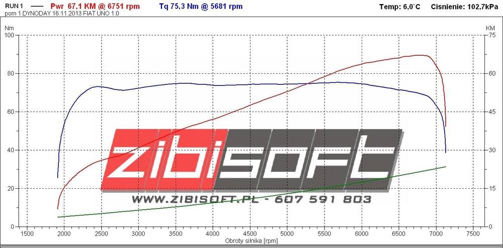

70KM może wyskoczyć. Tu masz 1.0 z górą z 1.2 i kompem z Palio.
