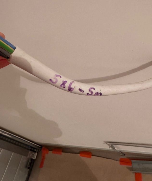

5x6 mm ile amperów wytrzyma?
Mam bezpiecznik na 3 fazy 16A do ładowania auta. Przy pompie 20A. Czy do przewodu 5x6 mogę dać 20A szybciej mi się będzie chińskie kupsko ładowało. Jak go zablokowałem i dałem więcej mocy to ściana się nie grzała :spy:

nie jestem pewien czy rozumiem co napisałeś. Co znaczy przy pompie 20A? Co znaczy "zablokowałem"?
Jeśli kabel idzie w ścianie, bez czegoś to go izoluje termicznie to nawet możesz dać 32A. Jak są jakieś negatywne aspekty (długość, brak naturalnego odbioru ciepła) to daj 25A albo 20A.
Po pierwsze jaki przewód, YDY 5x6?
20A z palcem w d... wytrzyma, 25A też bez problemu, 32A zależnie od ułożenia i warunków.

Mam w kilku miejscach 400V w kuchni do indukcji i piekarnika jest 16A do ladowania jest 16A a pompa ciepła ma zabezpieczenie 20A.
Wallbox ma regulację do 32 A. Zablokowałem bezpiecznik żeby nie wyskoczył i dałem na wieksza
moc wszystko dzialalo ale szkoda chałupę spalić. Dlatego chce zastosować większy bezpiecznik.
Taki zwykły od dewelopera.
A bezpiecznik 16 (do ładowania), to na pewno obsługuje tylko ten przewód, czy jeszcze coś  ??
Przeciez ladujesz to przez noc pewnie, po co kombinowac ???

"bezpiecznika" nie da się zablokować żeby nie wyskoczył :) Nawet jak fizycznie zablokujesz te dźwigienki to mechanizm wewnątrz i tak zadziała.
Do kuchenki masz pewnie przewód 5x2,5 mm2 i zabezpieczenie 3x16A, przy kablu 5x6 możesz spokojnie dać 20A
Przewody wytrzymają. Jednak wszystko zależy jakie masz przyłącze. Sprawdź jaki ES siedzi przed licznikiem podejrzewam że c32 i nic więcej wiec te 5x6mm spokojnie uciągnie.
