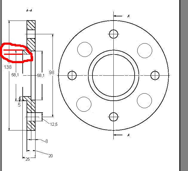

Czy mozecie mi pomoc, w okresleniu jednego wymiaru w dystansach? Bo projektuje to teraz w rysunku 3d i brakuje mi tego wymiaru kotry na rysuneczku jest zaznaczony kolorem czerwonym crazy.gif Dziekuje za pomoc z gory

Z tego co widze to jest to srednica wewnetrzna otworu entrujacego w feldze, wiec musisz isc i zmierzyc jaki otwor masz !!

a czemu nie 5? tak jak wymiar po drugiej stronie?

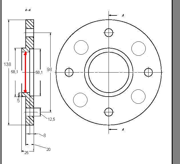

Myslalem o 5, ale dokaldnie chodzi o srednice tego otworu, ktory zaznacze na rysunku gruba kreseczka. Bo teoretycznie tego wyciecia nie musialo by byc grinser006.gif

Stawiam na 48,1 ale nie jestem pewien mozna prosic telefon do przyjaciela grinser006.gif

z tego co widze to jest ten wymiar okreslony - 5 mm
