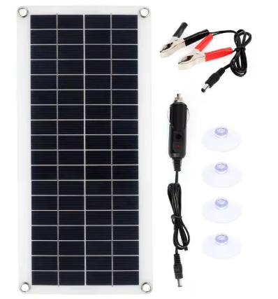

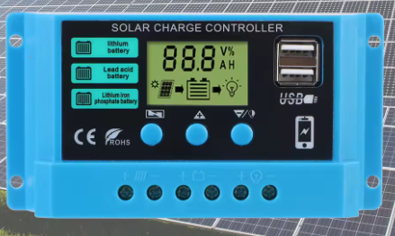

Czy zadziała taki układ aby podładować akumulator na dłuższym postoju 2 - 3 tygodnie pod chmurką bez odpalania. Jakie napięcie powinny mieć panele PV aby dobrze działały z tym sterownikiem? 2 panele szeregowo w sumie 24V? Czy 12V wystarczy?

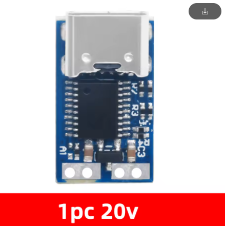

A jeśli panele PV nie poradziłyby sobie to może Powerbank 30000mAh z USBC PD 20V i trigger wyzwalający 20V? Na postoju działa autoalarm i antykuna. Napięcie spada o ok 0,5V / tydzień.

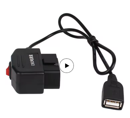

No pytałem czy jakby to wszystko podłączyć to czy te panele PV zapobiegną rozładowanie się akumulatora w samochodzie, który dłużej stoi nieużywany na parkingu.
Do złącza OBD, które ma zawsze napięcie nawet po wyjęciu kluczyka ze stacyjki i zamkniętym samochodzie podłączyć ten kabel z wtyczką. Odciąć gniazdo USB i połączyć kabel z sterownikiem. Podłączyć panele PV, położyć je pod tylną szybą i tak zostawić.
