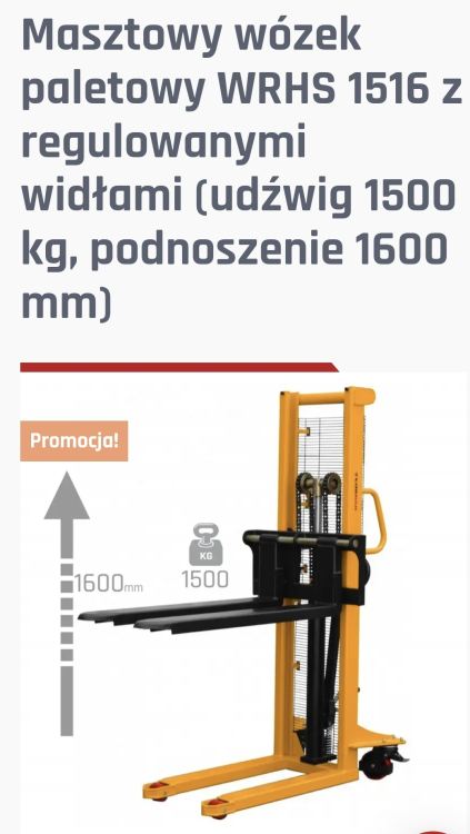

No to kilka przykładów z praktyki.
Przy pomocy wózka masztowego Screenshot_20260301_105842_Samsung Internet.jpg
można bez problemu załadować i zdjąć pełnego mausera na busa ( w moim doświadczeniu sprinter, załadunek bocznymi drzwiami), musi być minimum kostka brukowa równa i czysta.
Bus musi być duży/wysoki żeby ten wózek "położyć" z tyłu na pace. Wózek ok 2m plus mauser ok 1m , więc minimum 3 metry długości paki, wysokość paki powyżej 1,6. Trzeba pamiętać by spiąć widły by nie miały własnego życia, i czasem wylewa się olej z siłownika.
