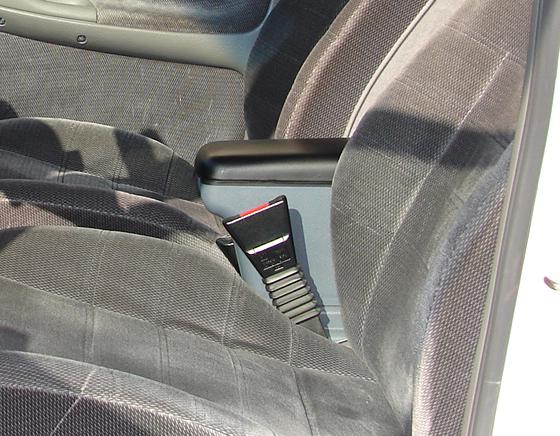

no i napinacz jeden wystrzelony
> widze foteliki takie jak moje
Widok jeszcze przed upraniem smile.gif Kolega przywiózł mi z Włoch płyn Shella do prania. Normalnie rewelacja. W poprzenim samochodzie prałem jakimiś wynalazkami typu Vanish i odkurzaczami piorącymi ale tu ażnie chciałem wierzyć, że to moje fotele.
No niestety, Niemiec wjechał astrolotem pod szlaban (albo płot, nie bardzo go zrozumiałem zlosnik.gif) Maska była do wymiany i błotniki do malowania.

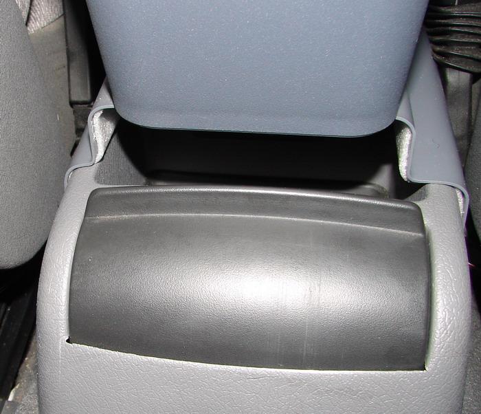

2. Dziwnie wyglada taka sprzynia przy "otiweraniu" siedzen
3. Podlokietnik jest teoretycznie specjalnie pod asterke - jakas troche mnie dziwi w takim razie to, ze wyciecie na reczny jest centralnie, a reczny w asterce jest przesuniety w strone kierowcy...
Tutaj troche moze niewyrazne foto ale mniej wiecej widac o co mi chodzi:

A co do tego wyciecia na reczny to faktycznie skucha
> kierowcy...
Pod asterkę jest tylko metalowe mocowanie podlokietnika, natomiast cała plastikowa skrzynka jest uniwersalna. Też mam u siebie ten podłokietnik i brałem kilka sztuk do innych samochodów - są identyczne, róznią się tylko blachą mocującą.
