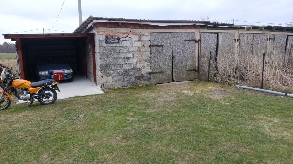

Przed garazem chce sobie zrobic wylewke jakies 6x6m z zadaszeniem, w praktyce ma byc cos jak ta przybudowka obok, tylko ze 2 razy wieksze.
Słupy na kotwach zatopione w betonie, tak samo jak obok. Przy tej wylewce obok kladlem takie najciensze siatki zbrojeniowe na calosc, aczkolwiek niczym nie byly polaczone, ot tak luzno rzucone na ceglach, zeby wyszly mniej wiecej w polowie wylewki, poki co jedna zima - nic nie peklo, ale bylo dosyc grubo - pewnie okolo 20cm srednio wyszlo
Pytanie ile wylac teraz, jaka grubosc, czy te siatki sa potrzebne, czy olac i czy jakies podsypki i zageszczarki sa potrzebne, czy olac - w tej przybudowce nic nie dawalem, tylko folia, na to cegly co jakis czas jako podwyzszenie dla siatek i beton z pompy, teraz kupilem betoniarke i sam bede krecic. No i jeszcze kwestia, czy kupowac krawezniki, murowac i dopiero lac - tak teraz robilem, czy co innego wyjdzie taniej? Nie wiem jakiego rodzaju plyty sie daje jako kontur do wylewki, zwykle OSB bedzie sie wyginac raczej pod naporem.

oczywiscie ze trzeba zrobic podbudowe, zbrojenie i dylatacje dać bo bedzie pracować.
Najlepiej i najtaniej ułożyć płyty Yomb
Co to ta dylatacja? Pianke taka kupilem dylatacyjna, to to przy scianie tylko?
tez ,ale zrób rowniez w połowie płyty
