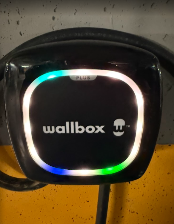

Niby padla mi ladowarka (wiesza sie, zrywa polaczenie, kolorki ma rozne).
Ale wyskakuje w niej blad 106 a to oznacza jakis problem z komunikacja z autem i chat mi mowi ze to raczej wina auta totalszok

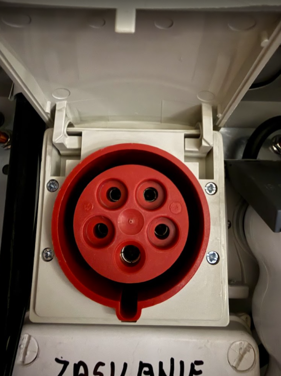

Mam takie gniazdko do ktorego tez jest podlaczony moj wallbox, wiec potrzebuje cegly na takie zlacze )

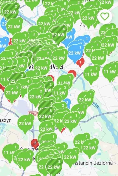

Użyj mapki z Elocity.
Ładowarki typ 2:

ale to chyba ten wallbox...
Sprawdź czy przewody wszystkie dobrze podokręcane. Tylko z prądu odłącz wcześniej 😁
Lub zleć elektrykowi jeśli nie masz uprawnień 🤪
