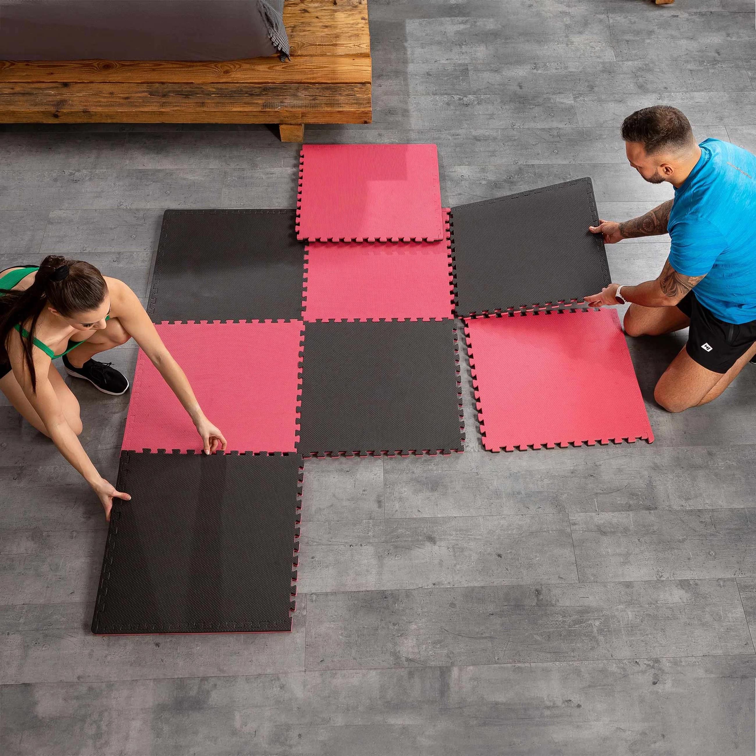

albo taka piankowa mata jak na śiłkach - ale to pewnie drożej wyjdzie
72bf27af-63ac-4edf-8dd1-6e64ba5a70ca_i-h
