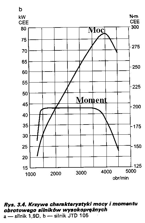

Do tego dodam, że warto się zastanowić czym się jeździ.
Dla tego silnika charakterystyka ma się w ten sposób, że od 3500 obr moment leci w dół, a to właśnie moment obrotowy daje przyspieszenie.
Więc nie katuj silnika powyżej 3500 angryfire.gif przy przyspieszaniu.
> moment leci w dół
> Więc nie katuj silnika powyżej 3500 przy przyspieszaniu.
Witam. Według mnie max. moment to kończy się przy 4000 obr. Pójdzie jeszcze więcej ale po co. Kiedyś w wirze walki zapomniałem się i wykręcił się na dwójce do ok 5100 !!! To był moment smile.gif

> To był moment
NOOOOOOOOOO z wykresu wynika ze wrecz NIESAMOWITY.....

> NONSENS
Kiedyś myślałem tak jak ty, ale gość na hamowni mnie uświadomił, że wykresy książkowe są do d..y. Samochód hamuje się od dołu a nie shamowywuje od prędkości maksymalnej jak pokazują instrukcje. Jeżeli byłoby inaczej to przy 1500 obr/min i max momencie miałbyś problem ruszyć z miejsca zlosnik.gif
