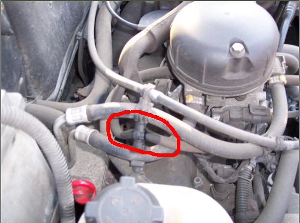

Co mi wycieka z tej rurki hmm.gif?
Ile może kosztować naprawa...części + robocizna hmm.gif? Mam dwie prawę ręce do takich rzeczy (jestem mańkutem zlosnik.gif) więc proszę niech mi nikt nie piszę, że to 5 minut roboty i żebym to sobie zrobił sam, bo na bank bym namieszał jeszcze bardziej wpysk.gif.
A wygląda to tak oslabiony.gif:
I w tym miejscu na tej samej rurce też jest jakiś zonk icon_rolleyes.gif:

wygląda na odme i leci przez to olej
jezeli chcesz to wymienic to musisz całosc bo te ruleczki sa połaczone i neie da sie tylko tej jednej
ja tez miałem peknieta odme i zostawiłem nic sie nie działo tylko silnik sie brudzi zlosnik.gif
Tak jak wyżej-odma,standard w 900...też to przerabiałem.Opcje 2 1)Kupujesz całość za ~119zł 2)sztukujesz Ty bądź mechanik z rurki o podobnej średnicy i złączek.Nie zostawiaj tego tak bo a)nie tylko wycieka olej,ale także łapie lewe powietrze do tego niefiltrowane b)za chwilę bedziesz pisał "czemu mam olej na filtrze powietrza". wink.gif
wiec albo dosztukujesz wezyk albo wymienisz cale orurowanie odmy zlosnik.gif

chlopaku zlosnik.gif kupujesz w obi taka szara taśme uszczelniajaca i owijasz dokładnie ta rurke po uprzedmi wytarciu jej do czysta a najlepiej równiez umyciu np płynem do mycia szyb. i załatwione zlosnik.gif
wersja mniej druciarska - trzeba by skombinowac najlepiej ze sklepu moto kawalek węża olejoodpornego + dwa cybanty i luz zlosnik.gif

chyba ich p..... screwy.gif qrde kawałek węza olejoodpornego taki jak tu potrzeba czyli ze 20 cm na maxa kosztuje z jakies 10 pln maks.

jak mnie pekla rurka w odmie to wsadzilem zwykly waz paliwowo-olejowo odporny, smiga bez zazutu zeby.GIF Ci z ASO to powariowali, no coz za znaczek trzeba placic zeby.GIF

wezyk fi10mm kosztuje 2zl/mb zeby.GIF

Wymieniłem cały ten badziew, bo ta guma miała już 5 lat i jak tak to obejrzałem to była tylko kwestia czasu jak pojawiłoby się kolejne pęknięcie icon_rolleyes.gif...

Znalazłem sklep w Pruszkowie gdzie cała ta odma kosztowała 90pln...też sporo jak za kawałek gumy, ale zawsze stówa mniej. A za wymiane dałem dwie dyszki.
