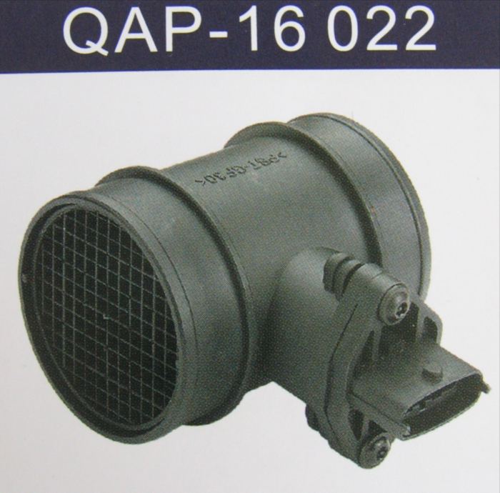

Panowie sprawa ma się tak...
jadę sobie jadę (pisałem kiedyś o tym wcześniej)
wywala mi bład (p.s avatar kol. Astra C zlosnik.gif)
powiedzmy zapali mi się to na parę chwil... gaśnie zapali gaśnie może tak 3x... Jeśli zapala się na dłużej luzuje gaśnie i włączam bieg i dalej gra... napewno przełącza się na system awaryjny no może niewiem.gif
o co chodzi auto jak powiedzmy jedzie 100 po tym błędzie nie poleci wiecej... gaz w dechce i nic.
Byłem na Tech-u w ASO Hornet We wrocqu silnik błędu nie ma żadnego...
i stawiam na to... tylko czemu mi sie to dzieje tylko w trasie niewiem.gif i czemu w okolicach 110kmh/120 może też nie wiem pad.gif
ktoś z tym miał kłopot?
Facet z Asio mówił ze baaaardzo często to padaa... ale 200zika nie chce wyrzucić w błoto chyba rozumiecie nono.gif

Sprawdź szczelność dolotu, czy gdześ jakaś guma nie sparciała.
Przeczyść styki w gniazdku i wtyczce przepływomierza.
Jeśli nic się nie zmieni to wymontuj go i umyj DELIKATNIE w benzynie, lub jakimś środku do czyszczenia gaźników środek, czyli drucik. Najlepiej sikaj jakimś atomizerem, staraj się nie dotykać niczym drucika.
Jeśli dalej nic to pojedź do elektryka (może być ASO) i niech ktoś podepnie techa i zbada auto podczas jazdy (wiem, ludzie są niechętni na takie przejażdżki). Jeśli elektryk jest kumaty i wie jak obsługiwać sprzęt to nie będzie miał problemu z diagnozą.

wiem słyszałem czy benzynka starczy albo coś co by nie dotykać w atomizerze co polecasz?
czy przyczyna może być? to ustrojstwo?
się zastanwiać zaczełem jakby go zaslepić

Przerabiałem podobny temat w maju. Check włączał się po przekrooczeniu 100-110 km/h i auto wogóle jechać nie chciało (zero reakcji na pedał gazu) , nie wrzucałem na luz więc nie wiem czy były podobne objawy jak u Ciebie. W każdym razie po zatrzymaniu i wyłączeniu zapłonu check gasł po to żeby zaświecić się powyżej 100. Przyczyną był przepływomierz, tylko nie kupuj jakiejś podróby za 200 zł, ja kupiłem i dalej to samo miałem, a po wymianie na Boscha (za około 300 zł) do tej pory nic się nie dzieje.

jeszcze mi powiedz gdzie dostałeś boshowego?
Witam,
polecam lekturę kilku wątków w tym temacie:
http://www.forum.vectra-unlimited.pl/viewtopic.php?t=20701
http://www.forum.vectra-unlimited.pl/viewtopic.php?t=21011
Tutaj katalog części Boscha: http://ecat-online.bosch.de/toc/
Znajdziesz tam dokładne oznaczenie przepływki do swojego silnika (można też odczytać z tego w aucie).
lista dealerów części Boscha: http://boschdystryb.onyx.pl/
Cena przepływomierza Bosch do x20dth w Intercars to ok. 350zł. Podejrzewam, że będzie pasował do DTL. Na Allegro można znaleźć za 300-320 ale nie ma pewności czy to nie podróby.

Ja mialem podobny problem w swojej Asterce jak ty. Brakowalo mi mocy smaochod by;l ze tak powiem zmaulony. Wyszlo ze przpelywomierz mimo tego ze komputer podlaczony do auta nie stwierdzil tego smile.gif Zrobilem to po swojemu odlaczylem kostke od przpelywomierza i przejechalem sie po miescie bez podpietej przplwylki auto odzylo.
A za przplywk w Boschu w Krakowie dalem jakeis nie cale cale 400zl zadzwon tam i napenwo przelacza cie na serwis Boscha firma nazywa sie TRANSBUD NOwa Huta w Krakowie 012 644 73 87 gdzies w Radomiu jest jeszcze firma ktora skupuje uszkodzone przplwyki i w rozliczniu daje nowy ale musisz poszukac na necie - koles daje 2 letnia gwarancje smile.gif
oki ile jeździłeś na wypiętym przepływomierzu?
nie chce ryzkować jeździć jeździ tylko w dłuższej drodze wywala...
