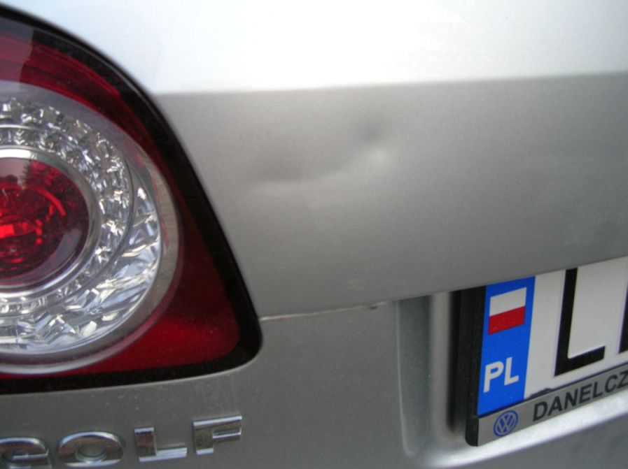

Delikatne ale widoczne wgniecenie
Nie mogę znaleź ale czytałem o tym ostatnio.
Na wozie mojego wuja jest małe delikatne wgniecenie ( może 4-5 cm). Wóz nowy i to go szpeci bardzo. Jak to usunąć. Tak jak zaczołem , czytałem o usuwaniu takich wgniotów jakimiś magnesami czy czymś tam podobnym. Potrzebuje takiego zakładu - sprawdzonego w warszawie lub lublinie i okolice.
Proszę o pomoc
To sie kwalifikuje tylko do szpachlowania i malowania.
Mala powierzchnia i wyciagnac tego nie wyciagniesz.

Mam dokladnie takie same wgnioty ze 3 na aucie i pytalem lakiernika.
To jest dokladnie jego odpowiedz.
Niektorzy wysiadajac z auta mysla, ze maja drzwi obrotowe no i mam kilka takich na boku.
Jak sobie wyobrazasz to wyciagnac przyssawami?
A jesli ktos chce to magnesem w golfie wymieniac, to ja proponuje golfa wymienic, bo strach jezdzic taka porazka samochodu smile.gif
Magnesem to moza prostowac blache grubosci papierka z cukierkow wink.gifgrinser006.gif
> Czyli co nie da się tego zrobić inaczej jak szpachla i lakier
Wygląda to tak
dołki muszą być łagodne to wiadomo a nie jak po młotku.
niezbyt głębokie
jest to coś w rodzaju przyssawek ,jak w dzieciństwie co jeden drugiemu na czoło przyklejał albo na szybę ,tylko trochę bardziej jakby specjalistyczne.
Przyklejają to w miejsce wgniotu na jakąś substancję,do przyssawki dokręcają jak kolega słusznie zauważył długi pręt <jest tam gwint>.
Ito cholerstwo tak mocno się trzyma że metodą uderzeniowa<na pręcie jest buc -sówak> uderzają ,
Są takie tzw. młotki udezeniowe
Blacha przecież jest wysoko tłoczna .W taki sposób niwelują naprężenia powstałe przy wgnieceniach.na koniec tą przyssawkę odklejają czymś terz chemicznym i nima sladu nic a nic.
troche namieszałem ale chyba jasne?
Im więcej dołków tym taniej
zrobienie ok. dwóch to chyba ok. 150 /200 zeta.
ps. jak dobrze pamiętam to zakład w Grębkowie wprost kosmiczny,
maja super sprzęt i warunki. Trasa W-wa Siedlce .Jdąc z w-wy zjechac trzeba w lewo ale dalej to z mapą bo nie pamjetam.

Ok, z tym wyciaganiem, ale to wsyzstko jesli niema za mocnych wgniecen z tzn. zalamaniem a juz nie wyda jesli trzeba zlaczyc blache bo przy uderzeniu bylo wgiecie ktore peklo.
Poprawcie mnie jesli sie myle.
Zaglądałeś w załacznik w pierwszym poście?
ok. moja wielka wina mlot.gif. Przepraszam, teraz spojrzalem.
To na te magnesy i gostki zrobia kase, poniewaz to jest delikatne.
ale wieksze i z tzn. rozdarciem czy rozcieciem blachy, uwazasz ze te magnesy sobie poradza. ??
Nie trzeba rozdarcia, wystarczy załamanie blachy i magnesy nie poradzą.
