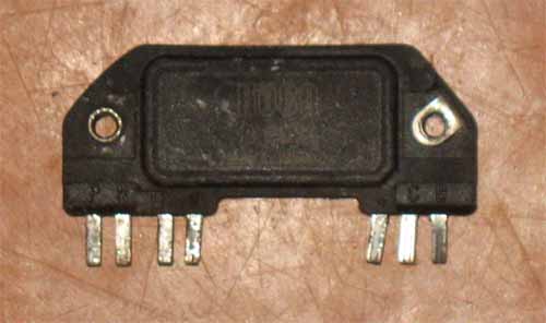

> a moge sie założyć o browara ze z modułu chcesz to fotke wrzucę
Ja wrzucę fotkę zlosnik.gif Tak wygląda moduł zapłonowy do C16NZ
> Ja wrzucę fotkę Tak wygląda moduł zapłonowy do C16NZ
> Chesz powiedzieć, że coś ci z niego wycieka?
tak własnie z niego mam c16nz jutro zarzucam fotkę
No to jeśli rzeczywiście z niego wycieka, to znaczy ze już czacha.gif Kup nowy, posmaruj pastą do procesorów i zakładaj.
