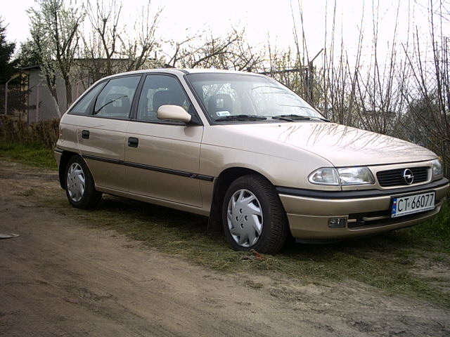

witam
posiadam silnik jak w opisie 16SZR- asterka 96 z grudnia (foto w załączniku). astreka tez sprowadzona. z tym silniczkiem nawet ładnie mi gaz chodzi. na pokrywie tez nie mam napisu opel - czyli pewnie tez tak produkowali. autko chodzi az miło - i oby tak dalej. autko z 96 (jak pisalem) ogniska korozji zadnej. obrotek jest - klima jest. jak bedzie ladnie chodzila - to brac. co do silnika i jego ukrytych wad to raczej sie nie wypowiem bo moj model chodzi calkiem ladnie - spalanie gazu 10l/100 km , w trasie 8,5-9l.
