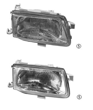

wydaje mi sie ze 94 roku byl lifting, ale ...
lampy przed liftingiem mialy mniejszy skos, byly bardziej prostokatne, te po liftingu(z grillem bez belki srodkowej) mialy wieksze skosy od strony grilla wygladalo bardziej tak |___\ /___|
Reflektor ma kształt równoległoboku. Z tym, że w starszej wersji jest to niemal idalny równoległobok, w nowszej ktoś pociągnął za dolny wierzchołek w kierunku grilla
EDIT:
O, właśnie tak jak kolega eRd zapodaje. Tylko on ma większe zdolności graficzne grinser006.gif
