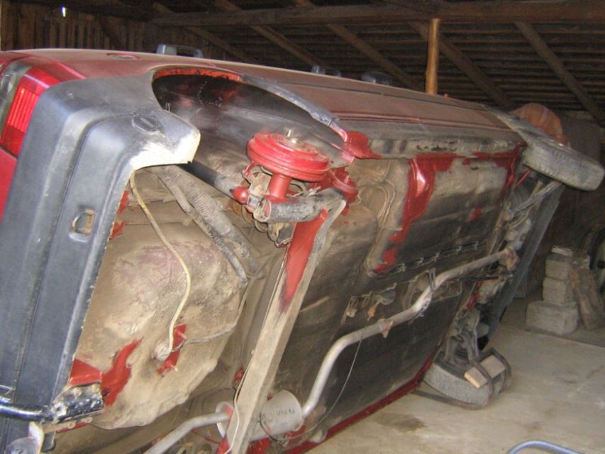

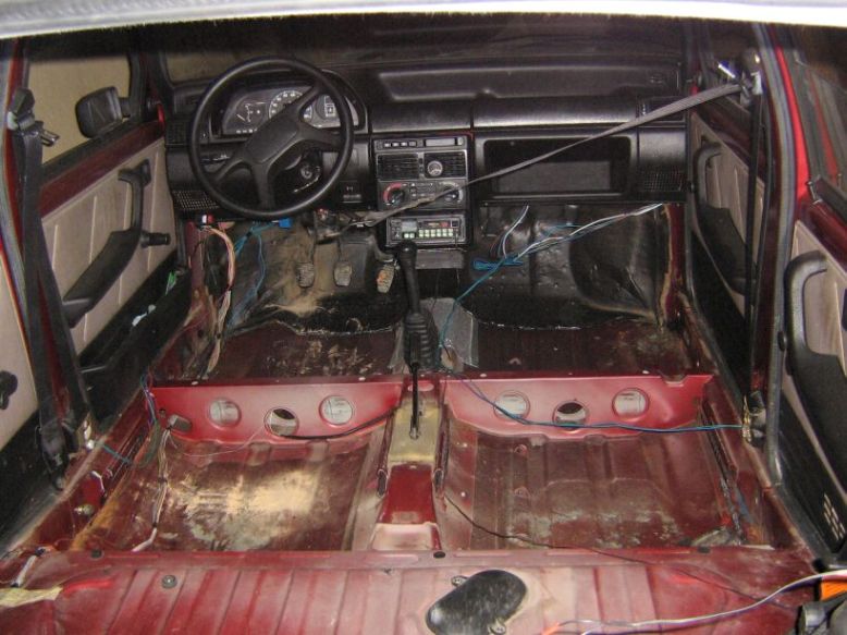

Tak się zastanawiam gdzie umieścić post czy tu czy w klubowym, trudno będzie tu. W piątek tak mnie naszło pozaglądać pod autko, bo miałem chwilke, zaciekawiła mnie mulher.gif pod podłogą zaraz za przednim kołem. Myśle sobie mam czas podłubie wyczyszcze, zamaluje i ma być, tylko ruszyłem skrobakiem i... zobaczyłem kable. Odchyliłem wykładzine a tu świta mi trawa. Z drugiej stony to samo. Mocne postanowienie i chwila roboty i skutek... Wyciąnnięte fotele wykłądzina i wszystko co było na podłodze. Jak tak poszukałem troche to się okazało że te dziurki to początek bo wygłuszenie pod wykłądziną jest mokre. Po oględzinach wyszło że mam dziur jak dobry ser.

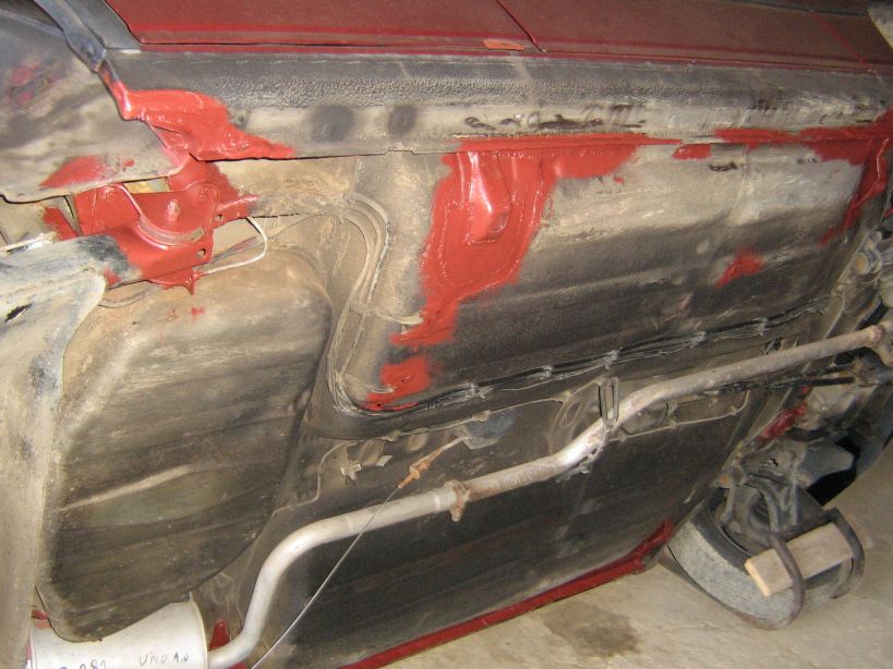

W miejscach: lewa strona- zaraz za błotnikiem tu gdzie się zakłada lewarek- łączenie progu z podłogą, ten sam element na wysokości słupka pomiędzy drzwiami, dziura w lewym progu pod tylnimi drzwiami lewymi, prawa strona- za błotnikiem tak jak z lewej, poniżej słupka jak wcześniej, obgnita podłoga w miejscu wzmocnienia gdzie zakłada się podnośnik słupowy np. na stacji- dziura 100cm2 ( nie było dziury ale jak się ruszyło to dopiero po takim obszarze była zdrowa blacha wszędze indziej rdza i żyletki). Do tego fabryka nie zalała dobrze spustów wody w podłodze pod nogami pasażera z tyłu - takie nacięte odgięte blaszki, oraz zgineło mi zakończenie progu prawego- urdzewiało. Dziur to tyle. Reszta podwozia zardzewiała czyli mocowania beliki tylniej, regulator siły hamowania ( i tak do naprawy/wymiany), spawy na belce tylniej, kufer na koło zapasowe (u mnie butla LPG), belkapoprzeczna za silnikiem i drążki kierownicze.
A ja myślałem że auto jest zdrowe. Z wierzchu jest dobre ale podłoga mnie zaskoczyła. Mam już wyspawane wszytko, wyszlifowane i pomalowane podkładem, teraz tylko niektóre rzeczy będą malowane farbą na czarno a reszta będzie zakonserwowana czarną masą- jutro, hmm to juz dziś.
Prace bardzo ułatwiają wywrotnice, bo spawając na kanale czy leżąc pod autem nie jest wygodnie.
Post napisałem aby inni użytkownicy sprawdzili miesca które wypisałem w swoich autach możliwe że będzie to typowe tak jak ruda na drzwaich tylnich. Nadwozie będzie w następnej kolejności ale to już nie moja działka tylko brata, ja się za malowanie metalikiem nie biore. Załączam kilka zdjęć aby to zwizualizować.
Następna fotka w środku. Aha auto leży na boku i dlatego ten pas tak dziwnie wisi. grinser006.gif

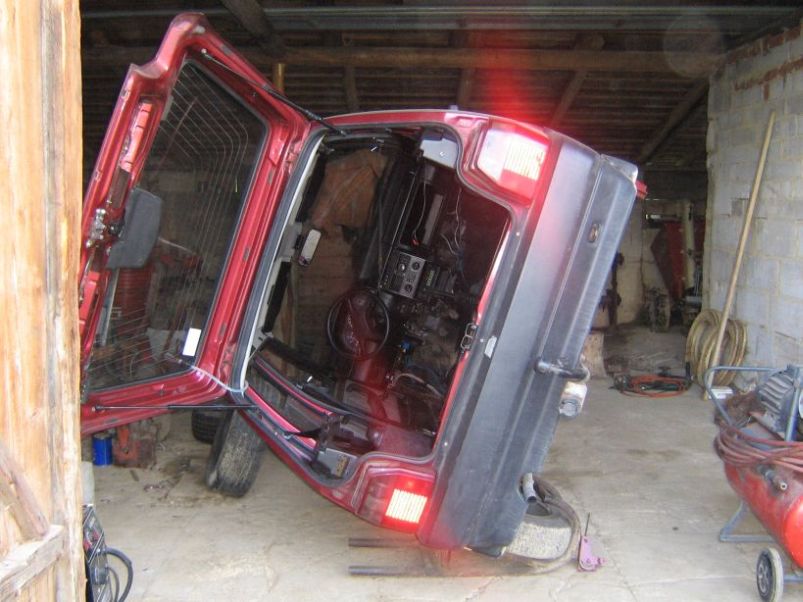

Następna pokazująca owe wywrotnice i całe auto na boku.
Spawy i zamalowene podkładem
Mi to się zawsze wydaje że UNO ma tak kiepską konstrukcję że takie wywrócenie wpłynie negatywnie na piasty w kołach, felgi lub na budę. 275123014-zielony.gif
> budę.
E piasty bez przesady są prawie takie jak w dużym fiacie a i tak siły boczne podczas jazdy i mocnym skręcie w bok są większy niż przy wywrotce a jak wpadnie koło w dziure to dopiero, felgi to samo jak wcześniej a buda co jej się może stać, pokręcić jej nie pokręci bo jest podnoszona równomiernie a że na bok, dla mnie nic szczególnego, już kilkanaście maluchów wywracałem i nic się nie stało a to jest duży maluch nawet masa podobna. Wywrotnice są wzorowane na oryginalnych więc auta można wywracać a że uno ma lekką konstrukcje mi to nie przeszkadza gdyby cośmiało się stać przy wywracaniu to podczas jazdy po dziurach powino się poskładać. Aha wywracałem na lewy bok bo miałem paliwo w baku i na prawy by się wylało przez odpowietrzenie, jedyny ubytek to płyn hamulcowy wylał się przez korek w jaki sposób to nie wiem bo jest niby szczelny ale mało wybyło miałem nalany max to został min. Ogólnie nic się nie stało. Dziś już stoi na kołach zakonserwowany, przez jutro wyschnie a w środe składam do kupy.
> mój kolega wywraca tak Fiata 128 sport coupe który jest blacharsko w
> gorszej kondycji niż nie jedno Uno i na szczęscie nic się
> dzieje. A fiacik z 1975-go
> miałem chwilke, zaciekawiła mnie pod podłogą zaraz za przednim
> jak dobry ser.
> kierownicze.
hiehie ja już jestem po tym 270751858-jezyk.gif wy®żnołem prawie całą podłoge prócz profili giętych, wstawiłem ładną blaszke taką jak ma delorien zeby.GIF i spokojnie czekam co będzie dalej bo kwasówka leży 270635636-JUMP2.gif
