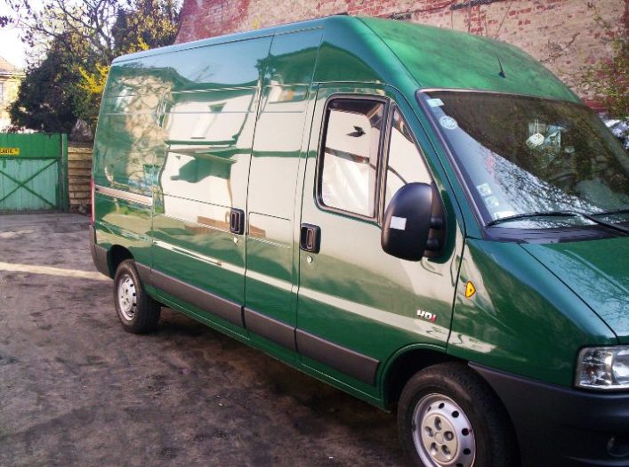

czyli srednii tzw 3L 2H i taki wlasnie mam
a wysoki to tak wyglada:
co do silnikow to ja mam 2.8 i swietnie sie spisuje a kolega ma ten 2.5 i tez sie kula smile.gif
> 2.5 i tez sie kula
O, nie no aż tak wysoki mi nie potrzebny. Poproszę taki jak Ty masz - 3L 2H.

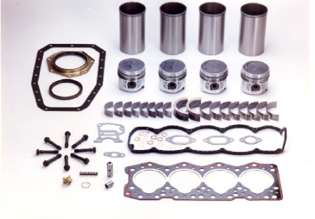

coś mi się obiło o uszy dotyczyło to pierwszych silników 2.8 ( rozawiercony 2.5 )
chodziło o wadliwe tyleje cylindrów ( 2.8 ma mokre tuleje) ale czy tylko to ???
były za luzno spasowane w bloku i po pewnym czasie luzowały się ---- zresztą w ivecu był ten sam problem ( bo taki sam silnik )

ps trzeba pamietać,że w tych rocznikach które Cię interesuję boxer,jumper,ducato
różniły się silnikami tylko ducato miało 2,8 i 1.9 natomiast cytryna i peugeot miał
silnik o pojemniści 2446 z tdi 107 KM i był bardzo trwały ( tylko,że słaby po większym przebiegu) oraz 1.9
tu widać tuleje i tłoki :

tam gdzie pisałem Ci o wadliwych tulejach cylindrów !!!
