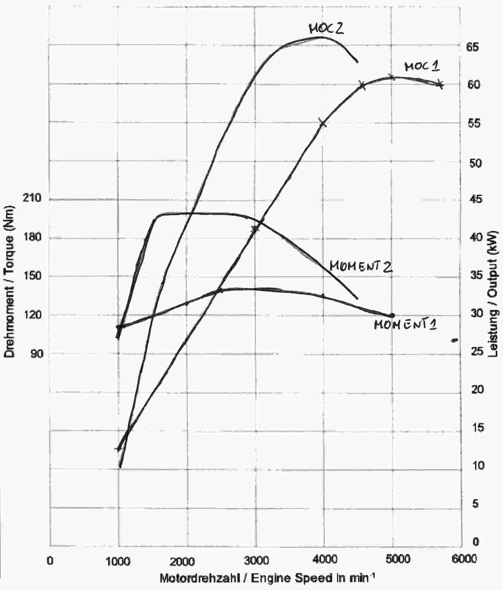

Porównanie dwóch silników na podstawie wykresów mocy i mom.
Który Waszym zdaniem silniczek jest lepszy (patrząc na wykres mocy i momentu - "1" czy "2"
Wg mnie lepsze parametry przedstwia silnik z nr 2.
Jego moc i moment obrotowy sa w calym zakresie obrotow wyzsze niz w silniku oznaczonym jako nr 1. Poza tym w przedziale 1600-3000obr/min jego moment obrotowy jest "plaski", tzn, ze silnik ma bardzo dobra elastycznosc.
To sa wykresy teoretyczne, czy przedstwaiaja charakterystyke rzeczywistych silnikow?
2 to pewnie jakis diesel, a 1 benzyniak.
Ogolnie to samochod z silnikiem nr 2 bedzie mial zdecydowanie lepsze przyspieszenie. O ile to ten sam samochod, a rozne silniki.
2 Panie, Tylko 2.
Zabawiłbym się we wróżkę ale 2 to zapewne to diselek z turbiną (???)
1 benzyna ...
jaki wynik???

Rzeczywiste

Pełna racja

Brałbym 2 bo mniej spali i jest mocnejszy.
Co do momentu obrotowego to nie jest żaden paramert porównawczy jeżeli z silnikiem współpracuje inna skrzynia biegów np. 1.8T ok. 230 Nm i 1.9TDI ok. 240 Nm. Pierwszy ma 180 KM, a drugi tylko 110 KM i nie jest ani szybszy ani bardziej elastyczny od pierwszego, a ma wiecej Nm.

skrzynia skrzynia tyle, ze diesel ma mniejszy uzyteczny zakres obrotow a co do 10 Nm roznicy to wybacz, to jest mniej niz 5% wiec ciezko mowic o znaczaco wiekszej elastycznosci.

Przecież napisałem, ze diesel ma mniejszą elestyczność (wiem już późno jest zlosnik.gif ).....mimo wiekszych wiekszych Nm jest o 70 KM do tyłu. Wniosek taki, że Nm nie są dobrym parametrem porównawczym.

diesel ma WIEKSZA elastycznosc i Nm sa dobrym parametrem hahahahah

mi sie zawsze zdawalo ze elatycznosc = zakres obrotow w ktorym silnik rozwija max moment.
klekot nie da rady.

Tyyyyy no ale jak sie kreci beznyna a jak diesel, wiadomo, ze klekot zawsze nizej jedzie z obrotami

To czemu mowisz 2 mimo ze to klekot?
Ten płaski wykres momentu to właśnie ta elastyczność...
Tena sam moment w szerokim zakresie obrtoów...
Ale może póżno już jest i klekocę bez sensuuuu, ale z tego co pamiętam to chyba mam rację confused.gif

Hipotetyczny przykład:
Silnik nr 1: 100 KM przy 4000obr/min i 300 Nm przy 2000
nr 2: 100 KM przy 6000 obr/min i 200 Nm przy 3000
Prędkość maksymalna ta sama i przebieg momentu też podobny.
Pytanie: który z nich jest bardziej elastyczny??

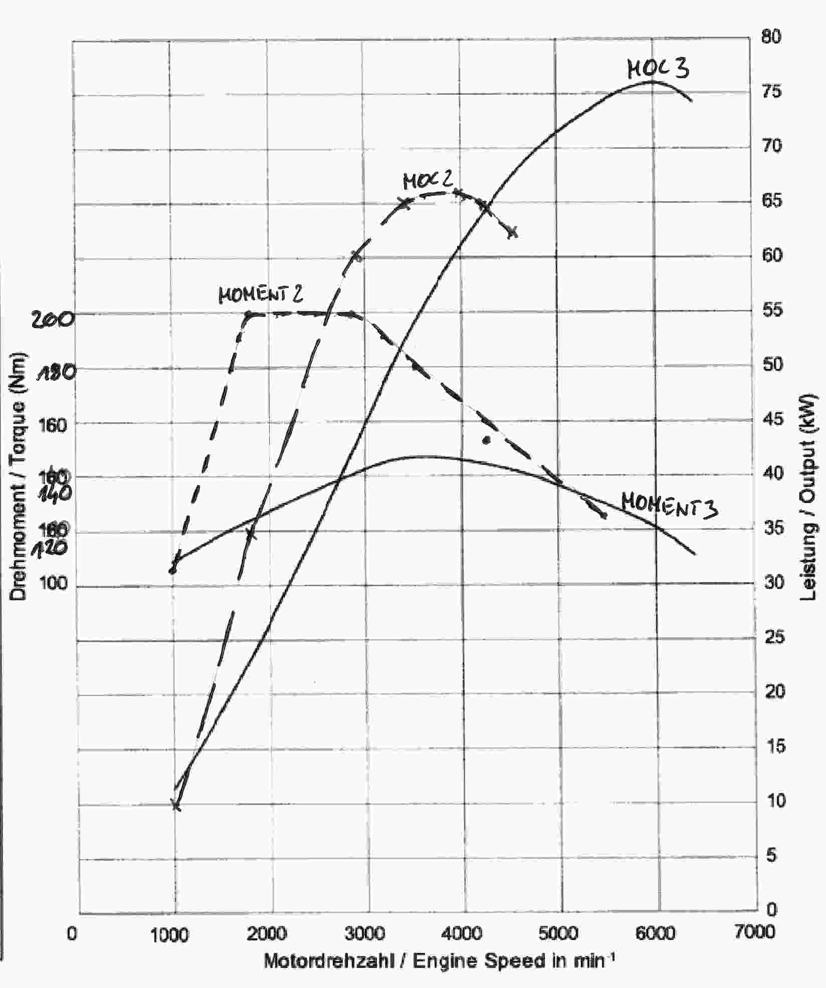

jeden to diesel, drugi to benzyna. wolnossąca benzyna. Silnik z turbiną będzie lepszy od silnika bez turbiny , w ten sposób zestrojony co na wykresie, do codziennej jazdy, bo o ściganiu to decydują i inne rzeczy nie tylko moc i moment.
z takich informacji to nawet cyganka nic nie wywróży...
> No dobra - a teraz "2" czy "3"
do normalnej eksploatacji 2 bedzie przyjemniejsza
Oplowskie
1 - 1.6 8V 84 KM benzynka
2 - 1.3 16V CDTI 90 KM turbodiesel
3 - 1.6 16V 100 KM benzynka
prawda , będzie przyjemniejsza ale znacząco wolniejsza, ale my nadal nie znamy przełożeń skrzyni biegów...
Jeżdziłem autkiem z obydwoma silnikami i miałem wrażenie takie, jakby 2 lepiej się zbierała po zadziałaniu turbinki czyli do ok 1800 obr/min, natomiast 3 trochę lepiej szła w dolnym zakresie, natomiast wyżej to gorzej w porównaniu z 3.
w 2 przekładnia 6 biegowa - vmax 174
w 3 przekładnia 5 biegowa - vmax 185

Nikt nie odpowiedział na pytanie wiec odpowiem sobie sam hehe.gif.
Samochody z tymi silnikami będą jeździć tak samo (zakładam, że prędkości na poszczególnych biegach też mają takie same), a ten drugi silnik ma przecież o 50% wiekszy moment. Morał z tego taki, że jednak moment obrotowy jest SŁABYM parametrem porównawczym.
> http://autowiedza.republika.pl/char_zewn_silnika.html - coś o
> elastyczności.
Z linka wynika:
silnik 1 1.6 8V ma eM=1.25 eN=2.07 E=2.59
silnik 2 1.3 CDTI eM=1.25 eN=1.6 - 2.28(wynika z tego, że max mom obrotowy jest w zakresie 1750-2500) E=2-2.85
silnik 3 1.6 16V eM=1.25 eN=1.53 E=1.91
Czyli najgorszą elastyczność ma 1.6 16V.... Dobrze zrobiłem wybierając w moim obecnym autku 1.6 8V cool.gif Elastyczny niczym diesel...
