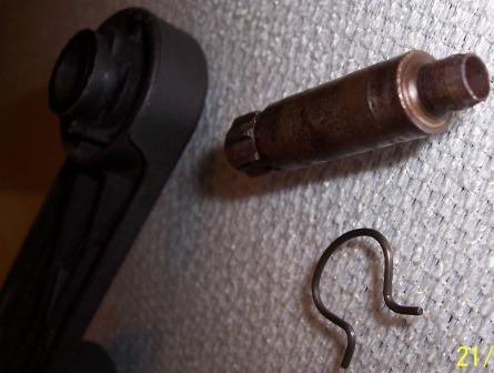

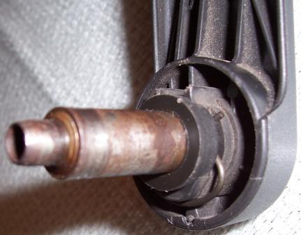

Jak to zamontować spowrotem, na klej? Czy rozebrać i pospawać? Miał ktoś już taki przypadek? W załączeniu fotki. Jak widać razem z korbką wylazł cały wałek confused.gif

A masz taki klej który sklei to wystarczająco mocno ???? Według mnie to musisz rozkręcić i zamocować to jakoś porządniej niż na klej
2. albo podgrzewasz nad gazówką do czerwoności i wtapiasz... może pomóc ale nie musi ok.gif
Choc jak masz wydac 10zl na klej, to pewnie na szrocie dostaniesz za 10zl sprawna korbke (z drugiej strony, klej zawsze sie przyda)

Jak na mój gust to kolega nie ma problemu z korbką tylko z tym wałkiem który powinien zostać w mechaniźmie podnoszenia szyby.

Jak na moj gust to zgodze sie z kolega Masterem .Problem tkwi w walku ktory z niewyjasnionych przyczyn opuscil miejsce swojego mocowania w mechanizmie podnoszenia szyby.
Nie pozostaje nic innego jak rozbiorka tapicerki i wtedy bedzie sprawa jasna jaki rodzaj naprawy zastosowac.

Człowieku musisz zdjąć tapicerkę i zobaczyć jak to jest mocowane. Inaczej nie zrobisz tego. Prawdopodobnie jest to wciskane na gorąco. Musisz wykombinować sposób na zamocowanie albo zobaczyć czy nie można dokupić samej częsci w której ta ośka jest zamocowana.
na moj gust wyjac, wbic, cyknac czy to migomatem czy spawarka najzwyklejsza i bedzie latac, klej jest dla mnie smieszny w takim elemencie, to ma byc trwale, i musisz miec pewnosc ze gdzies na wyjezdzie ci klej nie pusci, spawac - oczywiscie jesli sie da i bedzie dostep ok.gif

Mysle ze wlozenie tegoz waleczka na miejsce nie bedzie trudne...baa..nawet jego przyspawanie wczesniej wspomnianym miga/magiem lub chociazby elektrodowo nie powinno przyspozyc klopotow..ale..problem w tym ze on sie musi obracac icon_rolleyes.gif i to dosc swobodnie, a ingerencja spawalnicza moze spowodowac skurcze materialu obudowy itp. Najlepiej rozebrac to na czesci i sie przekonac samemu waytogo.gif Ale obstawiam na 80% ze da sie to naprawic waytogo.gif
w piątek jakoś to połatałem, poprzerabiałem ale cały ten element jest bardzo wyrobiony, rozklekotany
