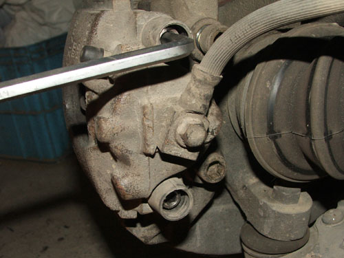

Rozpoczynamy oczywiście od podlewarowania jednej strony samochodu, oraz zdjęcia koła (opisywać chyba nie trzeba). Naszym oczom ukazuje się następujący widok:
Za pomocą śrubokręta chowamy tłoczysko maksymalnie jak nam się uda
Dzięki temu, że zrobimy to w tym momencie nie będziemy mieli problemów z włożeniem nowych (grubszych) klocków na swoje miejsce, a poza tym ułatwi nam to zdjęcie zacisku.
Kolejną rzeczą jest odkręcenie właśnie tego zacisku kluczem imbusowym 10mm. Odkręcamy dwie śruby jak na zdjęciach poniżej:

2. Do powyższego opisu zamieszczę jeszcze jedną fotkę dla "skrótowców". Przedstawia ona miejsca w których znajdują się prowadnice, które z kolei należy wykręcić, gdy celem naszym jest TYLKO wymiana klocków:
Do operacji tej potrzebujemy kluczyk imbusowy 7mm.
