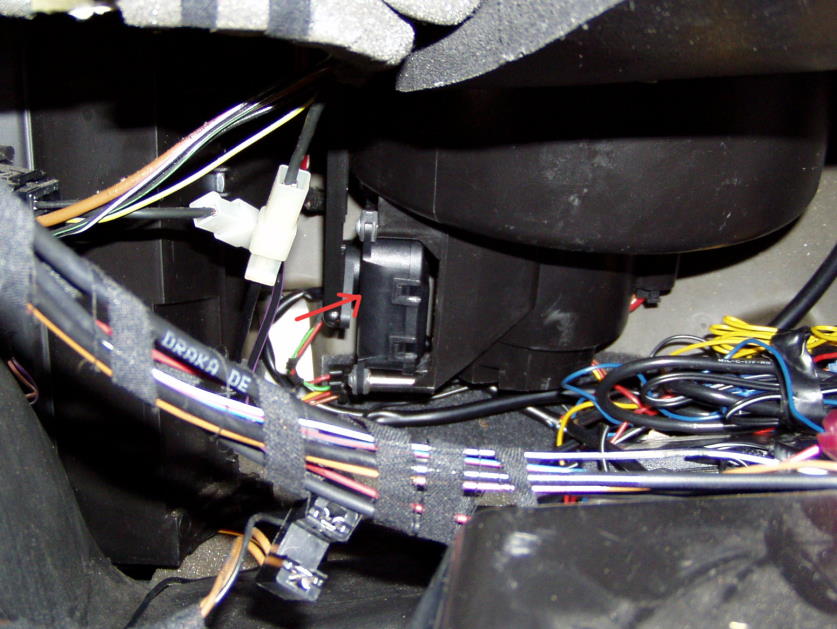

Jesteś na 100% pewny, że działa Ci przepustnica obiegu zamkniętego?
Piotruch dobrze radzi, ja to uściślę: zapewne padł ci silniczek klapy obiegu wewnętrznego i chociaż ci pokazuje, że jest nastawiony na zewnętrzny (nie świeci żarówka) to może być wewnętrzny - po prostu magnes w silniczku bardzo lubi się odklejać od obudowy i silnik kręci jak chce i czasem działa dokładnie na odwrót, jeśli w ogóle działa. Wymontuj schowek i obserwuj działanie przełącznika obiegu wewnętrznego.
Piszę tak dokładnie, bo miałem to samo, jakiś czas nawet jeździłem z odłączonym silniczkiem i zaklejoną plastrami klapą, bo się sama przestawiała. Teraz silniczek naprawiłem i zastosowałem układzik elektroniczny zabezpieczający urywaniu się magnesu.
Pozdr.
Moze to glupie pytanie, ale zadam je wink.gif : czy mozna w jakis sposob sprawdzic ta niedzialajaca klape bez sciagania schowka ?? Moj ojciec ma tez Astre G i u niego po wlaczeniu obiegu wewnetrznego mam wrazenie ze silniczek mocniej kreci. Czy tak powinno byc w kazdej astrze ????
> Pozdr.

To u mnie mocniej nie szumi frown.gif. Teraz pytanko: jak sie zabrac do rozbierania tego silniczka, bo z tego co pamietam to do silnika dmuchawy jest ciezki dostep; ciezko tam glowe wsadzic i mozna tylko dzialac macajac ....
Jeśli dla Ciebie demontaż schowka (odkręcenie 6 wkrętów, łatwo dostępnych) to problem, to odpuść sobie naprawę silniczka obiegu wewnętrznego. Wymontowanie tego silniczka to dopiero wyzwanie - trzeba odkręcić 3 wkręty, do których nie ma wcale dostępu zwykłymi narzędziami!!!
Ja poradziłem sobie tak: wymontowałem silnik dmuchawy i dopiero wtedy udało mi sie odkręcić te wkręciki. Ale z powrotem wkręciłem już 3 inne wkręty z łbem 6kt, kluczem płaskim łatwiej te wkręty później odkręcać.
Co do zabezpieczenia nowego lub naprawionego silniczka przed ponownym uszkodzeniem to ja zamontowałem 2 krańcówki z diodami. Jeśli będzie zainteresowanie, narysuję i załączę schemacik i jeśli ktoś załączy zdjęcie to dorysuję, gdzie przykleić krańcówki.

I ja mam z tym kłopot. Czy ów silniczek klapy obiegu wewnętrznego to jest to pudełeczko zaznaczone strzałką na zdjęciu?
Sam obieg raz działa, a raz - nie. Słychać wówczas wizg pracującego cięgna. Acha, teraz to miejsce zaznaczone strzałką nadmiernie się grzeje po wielu próbach załączenia obiegu. Czy na podstawie zdjęcia można ocenić w jakim położeniu jest klapa? Z góry dziękuję za pomoc.
To jest cały zespół, w środku jest ten nieszczęsny silniczek.
Jeśli się grzeje, to znaczy, że można jeszcze naprawić. A grzeje się, bo chce się kręcić, a nie może...
Czy na podstawie
Oczywiście: teraz jest w położeniu obiegu zewnętrznego . Poznać można po tym, że zespół ma korbkę skierowaną w dół i cięgno też jest w dolnym położeniu.
Pozdr.
