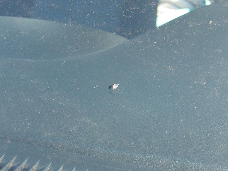

Jeśli rzeczywiście koszt nowej szyby jest taki jak podaje kolega wyżej to jak dla mnie naprawa jest bezsensowna.
Czy ktoś jeszcze może potwierdzić taką cenę?
PS. W załączniku widok uszkodzenia mojej szyby.
Na luzie do zrobienia z tego co widzę po zdjęciu.
Ps. Ja bym wolał naprawić tą szybę niż wstawiać nową.
Są tacy co wolą wypieprzyć 500pl albo wiecej dla małego odprysku.Po zaklejeniu takiego uszkodzenia odporność szyby jest 99,8 %. grinser006.gif
