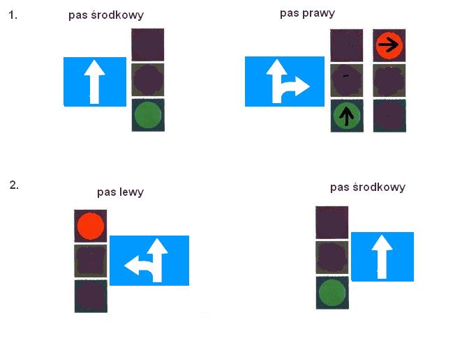

Wrocławianom gratulujemy inżynierów ruchu
Wyjeżdżałem ja we wtorek z Wrocławia (a że AutoMapa rulez grinser006.gif to nie zastanawiałem się zbytnio którędy jadę).
Ale stojąc pod sygnalizatorami na dwóch skrzyżowaniach najnormalniej w świecie doznałem yikes.gif
W obydwu wypadkach sygnalizatory wisiały ponad pasami ruchu (a więc dotyczyły konkretnego pasa).
Zobaczyłem takie sytuacje:
Czy to we Wrocku jest normalne czy ja tylko trafiłem na akurat takie dwa?
Czy jakiś kącikowicz z Wrocławia jest mi w stanie powiedzieć, gdzie te sytuacje się znajdują oraz wykonać mi fotkę?
druga opcja wystepuje np na Hallera i ma na celu opoznienie skrecajacych w lewo aby nie wpadali pod jadacy prosto tramwaj, to chyba najwazniejsze i pewnie pod samochody z jadace z przeciwnego kierunku.
Powiedz w jakim kierunku jechales to bedzie latwiej ustalic te tzw. kwiatki.
Zeby bylo ciekawiej to sa tez zielone strzalki pozwalajace na skrecanie w lewo badz zawracanie 270751858-jezyk.gif
Wszystko ma na celu jako takie usprawnienie ruchu i zapewnienie bezpieczenstwa

Po to ktoś to tak ustawił, abyś np. nie wpadł pod tramwaj, szczególnie skręcając w lewo. Wiem gdzie są takie swiatła i wydaje mi się, że własnie z głowa sa zrobione. Więc gratulacje nie są potrzebne
> nie są potrzebne
imho calkiem trafione (gratulacje) - w drugim przypadku jadac prosto ze srodkowego pasa masz zielone, a z lewego masz czerwone.. gdyby lewy pas byl tylko w lewo to sprawa bylaby jasna. albo chociaz oddzielny sygnalizator jak w przypadku 1.
pozdro
> pozdro
Takie rzeczy załatwia się odpowiednio zaprojektowanym fazom i czasom międzyzielonym w programie sygnalizacji, a nie kombinowaniem na siłę przy oznakowaniu crazy.gif

Na usprawnienie ruchu to mi to średnio wygląda, zwłaszcza motyw z dwoma sygnalizatorami S-3 na jednym pasie oslabiony.gif
Nie znam całej geometrii tych skrzyżowań, dlatego nie chciałbym się wypowiadać o słuszności takich rozwiązań, ale IMVHO są one co najmniej kontrowersyjne.
to tramwaj wymusza włączenie sygnału czerwonego, nie program.

A mi odpowiada sygnalizacja uzyta w wroclawiu, nie ma z nia najmniejszego problemu.na powstancow slaskich podobnie jest jadac w strone centrum - to na temat wklejonego zalacznika graficznego.
Tu się nie mogę zgodzić.
EDIT: w zasadzie mógłbym, ale przy pewnych założeniach, bo powyższe byłoby zbyt dużym uproszczeniem.
To co widziałem, to była sygnalizacja na skrzyżowaniu, gdzie przecinały się kierunki ruchu dla pojazdów kołowych. Tramwaj mógł być tylko jednym z dodatkowych elementów.
Jeśli tramwaj swoją obecnością powodował załączenie odpowiedniej fazy w programie sygnalizacji (prawdopodobnie sterowanie acykliczne, adaptacyjne), to nie dzieje się to w momencie, kiedy tramwaj sobie nadjedzie, ale wtedy, kiedy w programie sygnalizacji jest przewidziane miejsce na takie działanie (musi być to w zgodzie z macierzą kolizji oraz muszą być zachoane minimalne czasy międzyzielone pomiędzy każym ze strumieni ruchu, aby sterowanie było bezpieczne).
Zresztą różne algorytmy sterowania są całkiem ciekawym zagadnieniem cool.gif

pewnie jechal w strone grabiszynskiej, swiatla dolne na wysokosci jednostki wojskowej (lewe zapala zielone z opoznieniem w okreslonych godzinach)
a te wyzej to skrzyzowane na hallera to przed skrzyzowaniem z grabiszynska (totalny idiotyzm z ta sygnalizacja w TYM miejscu, uniemozliwia skret w mala uliczke przezco blokuje wiekszosc jadaca prosto)
widziałeś kiedyś co rozpędzony tramwaj robi z osobówką ? gwarantuję, że nie chiałbyś być na miejscu osobówki biglaugh.gif
no a teraz zastanów się co by było gdybyś jednocześnie mógł jechać prosto i skręcać w prawo, a po prawej jechał by sobie tramwajek i przyp**** by w ciebie z pełnym impetem a ty tłumaczyłbyś potem, że nie wiedziałeś o ile wyszedłbyś z tego cało
O ile wyszedłbym z tego cało, to po pierwsze zastanowiłbym się, czy pojazd szynowy przypadkiem nie miał tam pierwszeństwa, jak to się dzieje na każdym normalnym skrzyżowaniu wink.gif
A jeśli okazałoby się, że nie mogłem przewidzieć, że on się tam nagle zmaterializuje, pociągnąłbym do odpowiedzialności tego, który zaaprobował rozwiązanie dopuszczające jednoczesne zezwolenie na ruch dla strumieni kolizyjnych.
