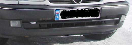

W moim zderzaku brak jest w/w wlotów. Jak myślicie, warto powycinać owe wloty? Czy może jak mówią amerykanie: "Nie trogaj, bo jebniot"?
Temp. silnika w normie, spalanie na poziomie 6l/100km (jazda bardzo spokojna)

Wrzucę jutro, bo dzisiaj ciemność nastała smile.gif Kupiłem już z takowym zderzakiem. A otworów brakuje u dołu zderzaka. Niby są zaznaczone prostokątne miejsca na wloty, ale nie wycięte. Może to odrzut z eksportu do Mongolii? wink.gif

a wiadomo? tak bez fotki to ciezko powiedzic, nawet nie napisales w ktorym dokladniej miejscu te wloty, pod tablica ?

Pod tablicą smile.gif szer. mniej więcej od lampy do lampy.

a to w takim razie wiem o ktory chodzi, ja mam wlot wyciety, jest tylko zebrowanie jak kratownica, jesli siega tam chlodnica to mysle ze warto, jesli nie to daj sobie spokoj, czy to jest zamiennik, czy oryginal? chyba ze jesli masz checi i chlodnica jest za tym, a oprocz tego da sie to ladnie zrobic to mozesz sprobowac grinser006.gif

To są tylko pionowe "prety", dziury są, chłodnicę widać. Jak znajdę lepszą fotę to zapodam smile.gif
W zimie nie przeszkadzają, temperaturę trzyma 90* nawet w duży mróz. W lecie wydają się być pomocne w chłodzeniu. Ale mają też wadę: kamyczki walą w chłodnicę. Myslę o zastosowaniu jakiegoś niewidocznego, czarnego siatexa od środka zderzaka - tuningować nie chcę grinser006.gif

Jeśli auto, jak piszesz, ma sprawny układ chłodzenia, to ja z lenistwa bym nie ruszał, auto ma po prostu jeździć. Choć w aspekcie wizualnym, to mi bardziej podobają się dziurawe smile.gif A rękodzieło w przypadku zderzaka, może się udać smile.gif

ale ja mam benzyniaczka i lelek ma (bo tez C16NZ) i to chyba jego zdjecie, bynajmniej u mnie na 100% sa otwory grinser006.gif
w orginalnym zdezaku (przed stluczka) wlotów nie mialem
kupilem zamiennik wloty sa
Dziękuję wszystkim za opinie i sugestie. Mówią, że lepsze jest gorsze od dobrego... Tak więc ruszał tego nie będę zwłaszcza, że miejsca na wloty pomalowane są na czarno (zderzak biały) więz wizualnie są wink.gifsmile.gif
