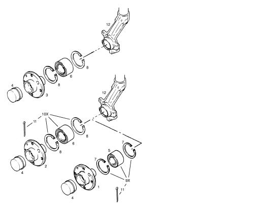

A tu wedlug EPC co to jest przegub smile.gif.
