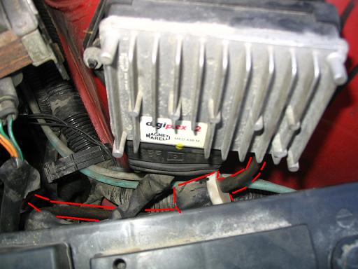

Więc co to jest i od czego
opis: rurka z jakimś "bomblem: podłączona do modułu i do jakieś rury od kolektora dolotowego
pytam bo mi sie oststnio to odłączylo i zastanawiam sie od czego to jest
UNO 1.4
FOTY:
i cd tego weżyka
podpinam sie pod temacik u mnie w sobote też walczyłem z tym ustrojstwem zlosnik.gif musiałem wymienić rurke bo sie sama rozsypywała w palcach....

rurka podciśnienia idąca do kompa (chyba digiplex 2 hmm.gif)
> rurka podciśnienia idąca do kompa (chyba digiplex 2 )
nio to widze tylko co to robi mi jescze powiedz

to podcisnienie
A powoduje lepszy zapłon przy różnie obciążonym silniku, jak np. jedziesz w 4osoby to podciśnienie jest większe i zapłon się bardziej przyspiesza itd

Ok czyli jezeli mi sie ten węzyk odłączy to co sie bedzie dziać bo mi sie wydawało ze uatko zaczeło sobie wiecej pić jak mi sie to odłączyło

no niezupełnie tak...
im wieksze jest podciśnienie tym bardziej wyprzedzany jest zapłon...
czyli przy pedale gazu w podłodze wyprzedzenie zapłonu jest najmniejsze.

Reasumując , w momencie kiedu ten wężyk Ci spadł miałes stałe maksymalne wyprzedzenie zapłonu jak w maluchu.

ok czyli czy ten węzyk ma wpływ na spalanie
> bo na osiągi ma zauważyłem
> no raczej w dół skoro zapłon był bez zmiennego wyprzedzenia...
mierzyłem autko na Gtechu bez tej rurki to wyszło mi 17.6 na 1/4 mili
a z rurką założoną miałem 17.9 na 1/4 mili
było po kilka przejazdów z rurka i bez rurki
a spalanie mi podskocyło koło 2 l w góre czyli bardzo źle
