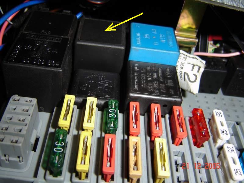

Dobra jak już wszyscy tacy mądrzy to jeszcze mi powiedzcie która kostka to przerywacz kierunków... bo tam jest bodajże z 4-5 sztuk nad bezpiecznikami...

Drugi od lewej w górnym rzędzie.
> zapomniałeś o fotce
> chwilę to trwało, bo "szczałkę" rysowałem w paincie
Wiedziałem, że będziesz rysował więc szybciutko ograniczyłem się do opisu zlosnik.gif W końcu jesteś skazany na bycie "drugim"... grinser006.gifzlosnik.gif
