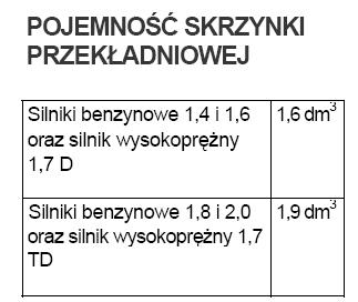

A do wszystkich skrzyń wchodzi tyle samo?
do diesla też? czy są jakies różnice?
ma ktos moze jakąś tabelke?

> opisz wrażenia z pracy skrzyni U siebie wlałem Mobilube1 SHC
> 75W90, 46zł/litr. Do skrzyni wchodzi 1,6 litra a mechaniory
> biorą 20 zł za wymianę.
