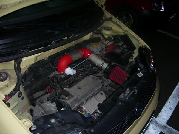

z cyklu "Chwale sie" - czesciowo
> takie oto cos lada chwila zastapi fabryke
> pikny
pewnie twoj bedzie mial b. podobny wyglad;) tylko nie wiem dlaczego wink.gif hehe
> hehe
> pikny
> Czasem to poważny argument
> Ciekawe czy skuteczność dorówna designowi
Tomku hehe nie argument raczej, bo tu nie chodzi o wygląd ale moj bedzie podobny i to bylo raczej stwierdzenie z przymruzeniem oka wink.gif
Oczywiście - też sobie jaja robię 20.GIF.
> ale moj
Co do samego ustrojstwa - do swojego był tego nie wstawił (pisałem dlaczego), ale nie ukrywam, że jestem bardzo ciekawy wyniku Waszych modyfikacji.
Czy Ty wsadziles zwykle stalowe ocynkowane rury?
Osobiscie jestem ciekaw jak to bedzie wygladalo pod maska.
Co z doprowadzeniem zimnego powietrza do filtra, oslona termiczna, mocowaniem calosci do silnika?
ale gdy zza atrapy wyjmiesz kawalek plastiku tam jest dosc dobre doprowadzenie zimnego powietrza, nie trzeba prawie nic modyfikowac, a jeszcze mozna puscic od spodu rurke jakas ktora bedzie doprowadzała z drugiej strony zimne powietrze, miejsca jest i raczej nie bedzie problemu z tym, rurki sa alu...

jest to rura alu tyle ze jakims lakierem pociagnieta zeby nie utlenialo sie - ja sobie nie czyscilem tego bo mi sie nie chcialo
co do samego alu jest ono z domeiszka czegos nawet nie wiem czego bo twarde skubane ze hej a zaleta jest znikoma masa tej rury - niemalze metrowy kawalek byl lzejszy od tego co oferowane jest np w sklepach jako alu rury na doloty o dlugosci 20 cm
z zimnym na poczatku myslalem ze bedzie doprowadzone bezposrednio z miejsca skad oryginalnei brane jest poweitrze ale jednak wtyczki przy module nieco przeszkadzaja wiec trzeba po zdjeciu atrapy wyciac ciutke z tego plastiku co a nia jest lub tak jak wolfi proponowal pociagnac spyrofleksem z miejca na halogen - jezeli ich nie masz
miejsca po zdjeciu puszki filtra jest do groma i ciut ciut
z tego co zauwazylem na szybko przy probie na postoju to po zalozeniu mojego "wynalazku" gdy na wolnych obrotach silnik chodzi i dasz w podloge nie ma tak widocznego efektu chwilowego przydlawienia silnika
> Wyglada super
> Ciekawi mnie jak podlaczysz odme?
> filterek na odme taki maly i jazda
A nie lepiej by bylo wpuscic odme do rury ssacej?
> Wyglada super
hmm niech pomysle - dam filterek?
jedni mowia ze lepiej inni ze lepiej filterek
silnik predmuchow niema wiec niemusze sie martwic ze tedy bedzie mi olej uciekal - w sumie zadanei odmy to tylko rownanie cisneinia wiec...
a druga sprawa nie bezdie nic syfiastego dostawalo sie na przepustnice
Odme wywalilem do filtra od 126p zaraz po zakupie.
Ekipa pisala ze nie ma sensu. Ma, bo nie ida opary oleju na przpustnice i w ten sposob sie nie brudzi uklad biegu jalowego.

Jesli dasz filterek to bedziesz musial go co jakis czas czyscic (wymieniac) duuuuzo czesciej niz przepustnice, wiec jabym dawal odme do rury ssacej
Brudzi sie jest tu pojeciem wzglednym, wplyw na to moze miec kilka czynnikow. Mysle ze w normalnych warunkach i przy normalnej eksploatacji przepustnice wystarczy przeczyscic raz na 100kkm lub nawet zadziej, wiec caly czas nie widze sensu takiej modyfikacji wink.gif
Wojtas ty nie wiesz po co jest odma. Odma ma za zadanie wyrownac cisnienie w silniku tzn. gorę z dolem. Filtr zaklada sie dlatego ze czasem silnik potrzebuje zaczerpnac powietrza i lepiej zeby bylo ono czyste. Jesli odma wychodzi przy sparwnym silniku to jest to mgla olejowa, ktora wcale filtra nie zatyka tak szybko jak Tobie sie wydaje. Jesli wolisz rozbierac przepustnice i wyjmowac silnik krokowy to Twoja sprawa. Ja mam zainstalowany filtr od 126p i zeby on w calej objetosci sie zasyfil to musialo by buchac olejem z odmy. Z doswiadczenia wiem ze juz po 30kkm niektorzy maja problem z rownomierna praca silnika na biegu jalowym.

w sumie nie widze w tym utrudneinia ze bede dawal filterek i go myl co jakis czas
> modyfikacji
to moze taki argument:
znacznie latwiej i prosciej jest zalozyc filterek niz bawic sie w kombinacje z wpuszczeniem odmy do dolotu tak jak jest orginalnie rozwiazane

> A jednak odma poszla do rury
hehe - zludzenie optyczne:)
na zdjeciu tak sie wydaje - wtedy odma byla jeszcze w powietrzu bez niczego - teraz jest gostowny filterek (wolfi uwiecznil dzisiaj) made in myself

> ale Straszy wpadl na genialny pomusl - trzeba zatkac tamponem!!
> a tak to wyglada pod maska:
Jak tak to ma zostać to będzie brał gorące powietrze i cała modyfikacja psu na budę.
spoko spoko - a od czego sa dziurki w atrapie?
Stożek powinien być jak najdalej od bloku silnika i mieć "dostep" do zimnego powietrza, a w przypadku takich mikrusów jak Panda dodatkowo trzeba skutecznie termicznie go odseparować (komora silnika jest po prostu za mała).
mysle ze w czasei nawet wolnej jazdy nadmuch powietrze przez atrape jest wystarczajacy - tym bardziej ze stozek jest w sumie zaraz za nie - owszem chce dac jeszcze oslone od strony silnika ale chyba nie bede prowadzil (poki co) dodatkoweg powietrza ze zderzaka - chociaz w sumie wykonanie go to kwestia dosyc banalna
> specjalnie dla was jedyny sluszny sposob na odme...
no tos mi pojechal Wolfi hahah
musialem cos zrobic bo smierdzaialo dosyc powaznie a w niedzielne popoludnie niewiele wiecej da sie zaradzic na taka niedogodnosc smile.gif
chyba wykorzystam sposob ktory Starszy podpowiedzial hehehe
> A co to jest to biale na odmie?
FILTR!!
zaleta to latwosc montazu, szybkosc montazu, zerowa cena, skutecznosc
kosztowal mnie 2 ciecia nozyczkami oraz jedna opaske elektryczna i 10 sekund przy zakladaniu smile.gif
jest to material uzywany do filtrow w okapach kuchennych
rozwiazanie bardzo tymczasowe ale za to jego skutecznosc jest niesamowita

Rejmi w OBI jest pasta Polish Metal, tubka 7zł kupuj i poleruj pokrywe zaworów, i wiesz co zastanawiam sie czy nie lepiej dolot dac z prawej strony, wiecej miejsca jest i dociagnac po prostu doloty zimnego powietrza w ta strone...
chyba zostawie tak jak jest tylko zrobie nawiew zimnego tak jak mowilem - bo to najprosciej poki co i najszybciej

Rejmi - każdy profesjonalny serwis tuningowy powie Ci, że pakowanie kasy w sportowy filtr powietrza to stracone pieniądze. Gdyby to było skuteczne to montowałaby to fabryka, podobnie jak magnetyzery.
> magnetyzery.
odpowiem nieco na opak
fabryka tego nie daje bo jest glosniejszy - Straszy z Wolfim mieli mozliwosci posluchania
a dazy sie do tego (normy i wymogi klientow) by samochody byly ciche
