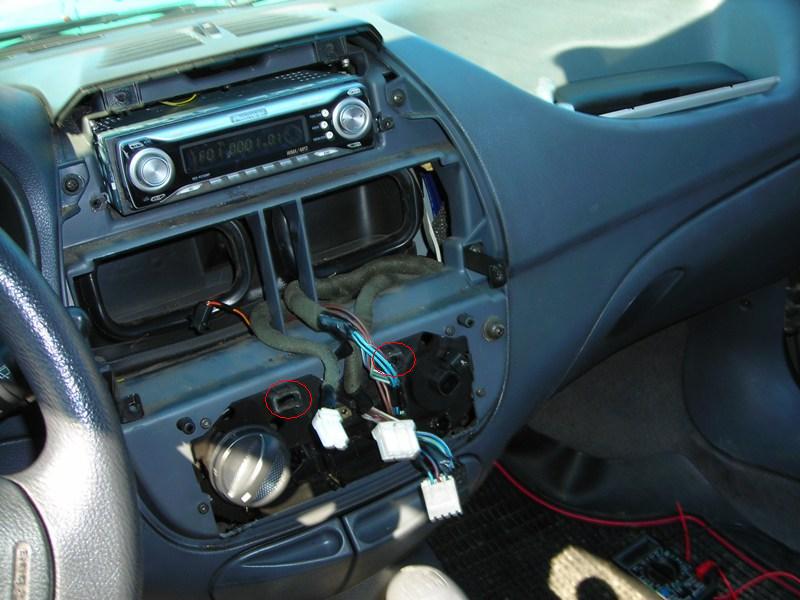

jakie wsadziliscie w zaznaczone na czerwono miesca diody/żarówki ?
Ja wstawiłem niebieskie diody 5mm szerokokątne, rozpraszające

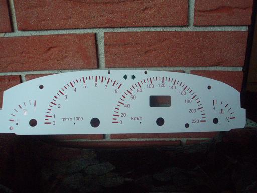

A więc zmieniam tarcze zegarów..już lecą z allegro ..będą miały kolor biały a podświetlenie <taśma czy coś>będzie czerwone..niby oryginalnie tak jest odrazu bez potrzeby zmiany żarówek.Zmieniam także tarcze nawiewów na białe..Podświetlenie bedzie całkowicie czerowne i czuje żę efekt będzie ok...aha i przyciski do szyb też na czerwono.... cool.gifPrzy kazji rozbiórki całości lakieruje na srebrno..potrwa to troche ale .. palacz.gifbędą foty.... drive.gif

ile sobie liczysz za tarcze?
> Dla maniaków BBM 45 zł

to wiem, trzeba wymienić plastik w wyświetlaczu, który daje kolor, do tarcz daje taki plastik gratis:) kolor oczywiście będzie taki sam jak podświetlenia tarczy

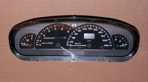

Panowie ja posiadam licznik taki jak na foto ponizej z ta rożnicą że ja mam benzyne a to od TD.Nie chce zieniać podświetlania całego licznika chce żeby tylko wskazówki obrotomierza i predkościomierza podświietlały się na czerwono grinser006.gif Wykonalne????

No pewnie, ze wykonalne. Wszystko jest wykonalne oprocz wywiniecia helmu na lewa strone i zdjecia majtek przez glowe.
Rozbierz licznik, popatrz jak biegna swiatlowody i zarowki - wstaw tam diody i zobacz jaki bedzie efekt.

Jeśli te wskazówki są identycznie zrobione jak w starszych licznikach z mechanicznym licznikiem kilometrów, to wskazówki są pokryte od spodu farbą czerwoną. Same są podświetlane białym światłem. By zmienić kolor podświetlania trzeba by zedrzeć tą farbę z pod wskazówek i położyć inną, ale to może łatwo spaprać. Oświetlanie innym światłem da mix owocowy nie koniecznie o ładnym kolorze. Ja się tak bawiłem i kolorki były co kolwiek nie ciekawe. Oczywiscie nowsze zegary mogą mieć inaczej.

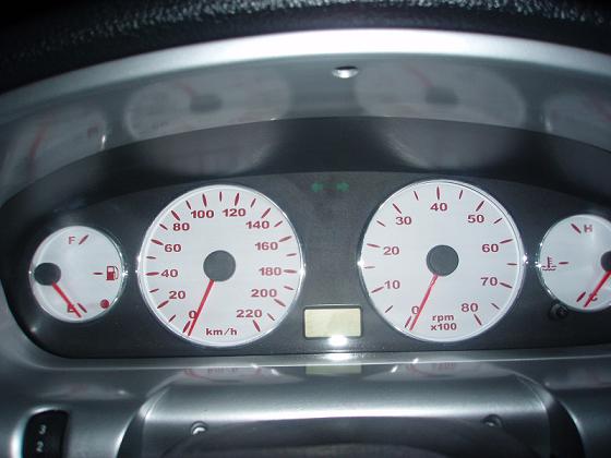

Zrobiłęm.Foto trochę marne ale efekt ocencie sami.
http://forum.autokacik.pl/files/277882103-PB280021.JPG
http://forum.autokacik.pl/files/277882103-PB280019.JPG
A takie mogę odsprzedać.Kwestia dogadania z ceną.Koleś się pomylił i przysłał mi zły model.Kolor podświetlenia w tych zegarkach jest czerwony/

wstawiłeś tylko czerwone diody czy coś zmieniałeś jeszcze że tak mocno na czerwono to świeci??

Diody wogóle nie wchodzą w grę.Dokładnie tak jak mówisz!!!!Diody słabo rozpraszają światło.Oto mój patent cool.gifhttp://forum.autokacik.pl/files/277884179-PB290003.JPG
żarówki lepiej rozpraszają światło.Wymieniłęm te tarcze nawiewów z podświetleniem czerwonym cool.gifpodobnie jest z zegarami cool.gif

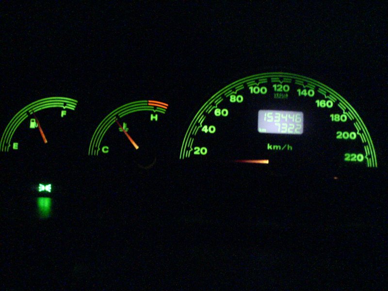

> Takie cus wyszlo
łoooo ile paliwa kolega ma zlosnik.gif moj brawolot chyba jeszcze ngdy tyle nie mial zlosnik2.gif
> Takie cus wyszlo
Trzeba przyznac, ze calkiem ciekawy efekt otrzymales.
Moze kilka slow o metodzie? Podmieniles zaroweczki na diody czy moze naciagnales czerwone "kondoniki" na zaroweczki? Ale zarowki chyba za bardzo sie grzeja i kondoniki by sie stopily?

> bez obrotki
> na zywo to takiego jeszcz enie widzialem
