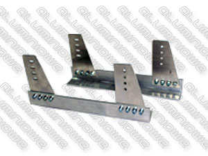

jak macie panowie to dajci mi jakies foty z bliska... kupilem do tych foteli szynu uniwersalne i krotko mowiac sa DO DUPY! nie wspomne ze nie pasuja na otwory...ale to nie problem... po zamontowaniu takiej szyny do podlogi
...siedzenie jest duzo za blisko do przodu.... to jeszcze bym olal...ale najsmieszniejsze ze te mocowania pasuja tylko na gorne otwory (czyli fotel mamy mega wysoko)...jesli chcemy zamontowac go nizej to niestety szyna sie deformuje i skreca starajac sie dopasowac do fotela....gdzie w rezultanie po przykreceniu jej najpierw do fotela otrzymujemy (patrzac na roztaw srob montujacych szyne do podlogi) trapez a nie prostokat....(dosc spora jest roznica pomiedzy przednimi srobami a tylnimi...)
nie kupujcie tego badziewia nigdy...lepiej samemu cos wyrzezbic....
ze dalem sie namowic.... nie moge tego przezyc... mialo byc mniej roboty a w rezultacie wyszlo calkiem na odwrot...
pokazcie mocowania waszych foteli (w tym rowniez na szynach przesuwanych od cc/sc)

Czyli mówisz, ze te mocowania co oferują w firmie gdzie sprzedają speedy są do kitu? kurcze dobrze wiedziec, bo chcialem je tez zakupic do kubłów, ale skoro są z nimi jaja to chyba tez to oleje...
ale przeplaciles trzeba bylo isc do castoramy nomi czy innego podobnego i kupic odpowiednie wiezary dachowe przykrecic je do szyn od orginalnych foteli i po sprawie ja tak zamontowalem jezdrze ponad rok i wszystko sie trzyma stabilnie

a trza było dłubać samemu, trochę z tym zabawy, ale dopasujesz na miarę - u mnie kątownik 50x50 i płaskownik 60mm, grubość 5 mm zamontowane na przesuwnej szynie

Przyznam się że zdjęć nie robiłem, ale wytłumaczę pokrótce: kupiłem blachę 3mm (odpad z zakładu usługowego) pociąłem na 4 części, pozaokrąglałem rogi nawierciłem otwór (jeden przez wszystkie), kupiłem jeszze za zdajsie 3,40 zł kątownik 3x3 2x0,50m, nawierciłem otwory na dwie śruby do każdej z blach i zacząłem skręcać, oczywiście w pogotowiu był pilnik bo otwory nie były idealnie dopasowane. Po przykręceniu mocowańdo fotela trzeba jeszcze je rozciągnąć w aucie żeby złapały szerokość otworów w podłodze. Powodzenia, tak długo się pisze, ale max godzinka i masz gotowe. Pozdrawiam
nic mi mie mow.... mam takiego nerwa ze szkoda gadac...najwiekszy badziew jaki kupilem w zyciu!
ja chce mocowac kubly do podlogi na stale bez szyn przesuwanych ...to postanowione...myslalem ze dam rade(bo nawet jeden z naszych ma wlasnie takie szyny) a tu dupa...
chyba kupie jutro kontownik alu....troche dlyzszy...przykrece go do podogi i do niego speeda wykozystujac z tych szym oryginalnych te mocowania boczne... odpowiednio skrocone co by byly przykrecone na najwyzsza dzure zeby nie deformowaly siedzenia...

ja też chcę przykręcić szyny do podłogi - robiłem prrzesuwne, bo myślałem, że będzie z tyłu kanapa hehe.gif, ale nie ma.

a trzeba bylo! w poprzednichmoich kublach tak zrobilem... dogiolem ceowniki w warsztacie uslugowym...kupilem srobki... w pip sie napracowalem (bo rzezbilem z kwasowki...a ceizko wie wierci to cholerstwo) i zamocowalem idealnie siedliska....z tym ze tamte mialy mocowania dolne... speedy maja boczne i nie chcialem tyle sie bawic co poprzednio...

no u mnie tez nie ma i nie bedzie...a przesuwanie jest zasadniczo zbedne... wlasciwie ma same minusy...jest mniej bezpieczne i do tego szyny lubia trzeszczec na nierownosciach a to mnie doprowadza do furiiiiiiiiiiiii...

zadna filozoria to fakt ...ale placac 160 zlociszy za gotowe szyny to troche denerwujace ze calosc nie pasuje... pozatym jak pisalem przykrecajac szyny uniwesrsalne max odsuniete do tylu i tak mam za malo miejsca na nogi... nie wspomne juz o regulacji gora dol gdzie jest to tylko bajer doslownie...
wiem jedno... sam bym od podstaw to 5 razy lepiej zrobil...

ty ale te mocowania przykręca się do seryjnych szyn.... wtedy będziesz miał miejsce na nogi zlosnik.gif

ja mam orygioinalne szyny przesuwane + 2 płaskowniki i dwa cewoniki - calosc kosztowała 30 zł na dwa fotele ale ja nei wiedziałem ze sa gotowe.
Foto brak bo po zmianie serwera stracilem fotki z budowy cc
Ale najprosciej mówiac to cewonik przykrecony do foteli i do szyn a płaskonik isa dla sztywnosci dospawane na dole przy szynach.
całosc działa

ty nie wlasnie... zlosnik.gif nie chce do do szyn bo to lipa... raz ze wazy to tone to po 2 dzwignia przesuwania szyn wychdzi przy speedach kosmicznie do przodu...
artur ma wlasnie takie szyny do podlogi przykrecone... ale chlopak ma chyba 150 wzrostu albo lubi siedziec z kierownica na jajach... zlosnik.gifzlosnik.gifzlosnik.gif

no mialem podobnie w poprzednich fotelach... i sprawdzalo sie to.... jednak przy speedach chce na stale do podlogi... dorobilem kontownik na podloge i teraz plaskownikami ustawie siedliska (bo maja mocowania boczne) w odpowiedniej pozycji....

ale te szyny są właśnie do takiego montazu przystosowane.... to że robisz coś niestandardowego to inna sprawa i nie jest to wina szyn ok.gif
nie no nie przesadzaj
ja je mam i na stałeprzy moim wzroscie 180cm 71kg nogi mam w idealnej pozycji
jedynie co to musialem 4 otwory zrobic w dolnej czesci co sie przykreca do podlogi
ja mam na wysokosc z tyłu na najnizszym, z przodu drugi od dołu otwor
nie mialem zadnych problemow oprocz tych 4 dziurek ktore musialem zrobic

Ja ostatnio montowalem na nich (bezposrednio do podlogi > fotel) i fakt troche jest z tym rzezby ale, sa one robione na wzor orginalnych odlewow firm typu sparco wiec.. to nie wina ze trzeba rzezbic w Seju. Po krotce opisze Ci jak zrobic:
a) odmierzasz otwory w podlodze
------------przod-------------
otwor ----- 440mm ----- otwor
3
4
0
m
m
-------------tyl---------------
Po przekatnej miedzy otworami skrajnymi z lewej i prawej wychodzi 595mm
Bierzesz fotel (ja montowalem Speed 3 - szerszy odlew) montujesz do niego boczne uszy + szyny tak jakby mialobyc zamontowane w samochodzie i rozwiercasz jeden z podluznych otworow (z miarka w reku)
b) lub nawiercasz nowy otowor miedzy ostatina a przedostatnia zrobiona w szynie
W przypadku rozwiercania dajesz podkladke duuuza smile.gif i przykrecasz imbusami jak bylo w przypadku nowego otoworu wszystko zostaje b ez zmian
dodam tylko ze "wzor wyzej" to otwory w podlodze
a fotel (Speed3) mial wymiary - mierzac od zamontowanych mocowan bocznych -

Mozna wyliczyc ile trzeba (na otworach podloznych) ustawic szyne by fotel dal rade wejsc.
Co do wysokosci to juz zalezy jak wysoko chcesz miec ustawiasz mocowania boczne albo pionowo albo poziomo -mniej wiecej pokrywaja sie z otworami na szynach.
1h rzezby i szarpania jak jestes nerwowy i fotele zamontowane (jak ktos bedzie montowal Speed 3 warto dac ustawienie szyn dolnych tak aby fotele odsuniete od tunelu byly jak najdalej
|_ fotel |_ <- ustawienie szyn -> tunel srodkowy _|fotel _| - wchodza na styk - do recznego miejsca wystarczajacego - lekko moga "haczyc" o odstajaca tapicerke w drzwiach)
juz wsio gra... dorobione nowe kontowniki... sa dluzsze i fotel zostal cofniety do tylu... calosc solidnie poskrecana...
Ja właśnie chce na tym zamontować Bimarco C z tym że tam jest mocowanie od dołu i jest lekki problem. Ale mam już koncepcję jak to zrobić 893goodvibes.gif
> jak to zrobić
wal kolego jk ja mam momo i takie samo mocowanie a walczyc bede z nimi w sobote
