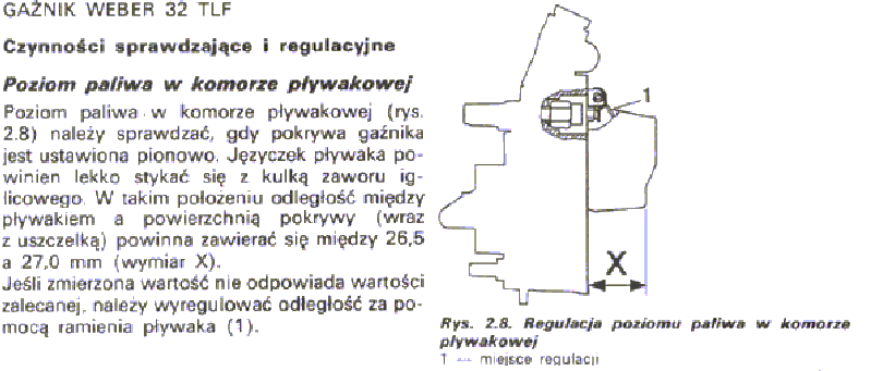

-sprawdzic stan poziomu paliwa i od razu stan plywaka(odsylam do ksiazki, w zaleznosci od rodzaju gaznika roznie sie to sprawdza). jest to tez B.WAZNE, bez tego ani rusz,

Coś niecoś Wam wszystkim wysłałem. To jest moja podstawowa wiedza z której nie raz czerpałem,
Ważna jest szczelnośc, czystość dokładnośc ustawień, i można zawsze jeszcze pomanewrować wielkością otworów niektórych dysz.
Poza tym ważne jest ustawienie zapłonu i to tez polecam uwadze po zabawie z gaźnikiem

No dobra postaram sie coś wyskrobać, ale nie gwarantuję że będzie to na jutro. Troche to może potrwać i zdjęcia moga być z różnych gaźników/Weberów, ale zasada działania takiego gaźnika jest prawie zawsze taka sama.
Poza tym po naukę ustawienia najprostrzego gaźnika Webera polecam gaźniki małych fiatów. Działanie podstawowych dyszy jest w zasadzie takie samo. Na pewno znajdziecie coś w necie, a później można spróbować "skomplikowany" wink.gif gaźnik UNO, wykonując to co pisał TunoM i stosując parametry które wielu z Was poslałem.
