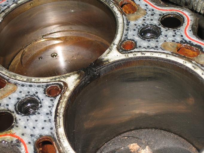

A i mam pytanie oto fotka :
Dodam iż płyn ani olej nie sa wymieszane , płynu nie brał i nie przepalał , oleju bral bo wyciekał , ale po zmianie na nowy przestał brać .

1. upg
2. wtrskiwacz go paliwem zalewa i "wypłukuje" tak
> Dlaczego jeden jest czysty a reszta nie
...bo nie palil??
bo go wymywalo??
bo byl wymieniany??
co prawda na gladziach widac jeszcze slady po honowaniu
> ale
slady po honowaniu widac nawet po bardzo duzych przebiegach...

byc moze dlatego ze ze przepalal plyn chlodniczy...
daj fote Gory bo moze uszczelniacze zaworow puszczaja
Ale którą chcesz fote góry z dołu czy z góry , dodam iż płynu chłodniczego nie ubywało , a tak czysto jest nawet w listwie wtryskowej biglaugh.gif
