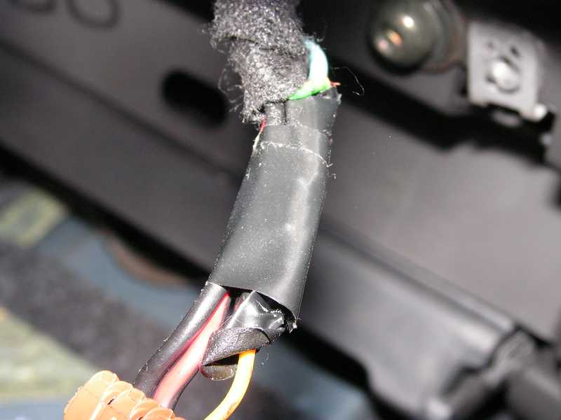

6. sterowanie doprowadzamy z listwy wyłaczników z szarej kostki - pin 16
konektorek ma nr kat 10315754 jego cena na dzień dzisiejszy to 3,20 zł/szt.
zasilanie +12 załączane równocześnie ze światłami pozycyjnymi można wziąc np z żółto-zielonego przewodu idącego do gniazdka zapalniczki (można rónoczesnie pociagnąć przewód 2 żyłowy - jeden do listwy drugi do zapalniczki gdyż przebijanie sie do kabiny przez osłony gumowe jest naprawde bardzo męczące zlosnik.gif )

nie, dorwałem konektorki do wpięcia w kostke w paneli wyłączników i jak je bede zakładał to jeszcze fota tego będzie, gdzie i jak wprowadzić przykładowo przewód
