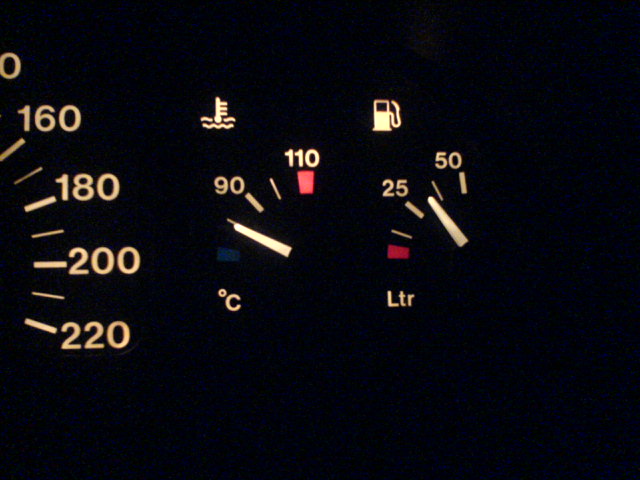

Ostatnio zacząłem sie zastanawiać, czy temeratura mojego silnika jest prawidłowa. Wzałączonym zdjęciu widać jest jaka jest ona normalnie, czyli w czasie jazdy nie przekracza tej kreski. Oczywiscie jeśli stoje w korku temperatura ronie i dochodzi prawie do 100 po czym włącza sie wentylator. Jeżdzę juz tak caly rok. Powiedzcie mi czy cos mam nie tak, czy tak ma być? Jeśli cś nie tak, to co trzeba naprawić/wymienić.

Niecale 80 stopni w czasie jazdy jest ok. Dobra, a mozecie mi powiedziec co moze byc przyczyna jesli stoje w korku i mi sie silnik rozgrzeje do wlczenia wentylatora, to potem autko jakies slabsze jest. Jakos mu brakuje tego zrywu. Dopuki sie nie przegrzeje jest ok. Rure doprowadzajaca cieple powietrze juz zdjalem. Lekka poprawa jest, ale to nie to co moim zdaniem powinno byc, tym bardziej ze jak jest w normie (jak na zdjeciu) to zbiera sie calkiem niezle...

To nie jest 80*. Masz wskaźniki 50l / 110* i takie wskazanie to 90* mierzone (przeze mnie smile.gif ) sondą termiczną multimetru wkręconą w miejsce czujnika temperatury.
Nie chce mi się jeszcze raz wałkować tego samego tematu tych wskaźników, przeczytaj tu (od postu który wyświetli się jako pierwszy do końca tematu) :

Jak miałem padnięty termostat to wskazówka nie wychylała sie po za niebieskie pole. Po wymianie w czasie jazdy mam troszke niżej niż 90 ,w korkach rośnie do około 100 i włącza się wentylator. Więc myślę że wszyskto jest oki
niemasz co sie martwic bo to oszukuje
mam takie zagarki jak ty, podczas jazdy pokazuje temp 80 a wentylator wlancza sie przy 90
bylem na sprawdzenui na kompie i wyzlo ze jest wszystko ok (pod maska)
ja też mam identycznie jak ty i się wcale się tym nie przejmuje, wentylator normalnie i wszystko inne tez, jak by była za niska temp. silnika to by więcej palił itd.

Zmień termostat... też do niedawna tak miałem ale teraz po wymianie jest niecałe 95' i tak powinno być jak na mój gust (termostat WAHLER 92stopnie).

Masz zegary 50l / 100* czy 50l / 110* ?

Ja mam zegary z tem 90 - 100 st i w normalnych warunkach temp jest ponad niebieskim polem, a pod temp 90 st - czyli na oko 89 st utrzymuje w normalnych warunkach ( predkosci 30 - 120km/h). Wiatrak zalacza sie troche ponad 95 st. Wiec chyba wszystko normalnie... to tyle jesli chodzi o moje obserwacje na ten temat. Cos powinno byc inaczej ?? niewiem.gif
ja mam zegary 90 - 110 stopni
podczas normalnej jazdy tempoeratura jest poniżej 1 kreski więc po wskazaniach podejrzewam, że gdzieś koło 50 stopni.
Natomiast podczas jazdy miejskiej żadko dochodzi do 90 stopni...
wiatrak włącza się przy 95-98'
chyba nie mam nic źle....
dodam że ostatni owymieniałem płyn chłodniczy na petrygol... ale na poprzednim temperatura była bardzo podobna
mam chyba inny wskaznik lecz mi pokazuje okolo 92-93 stopni i mowia ze wlasnie tak ma byc biglaugh.gif
