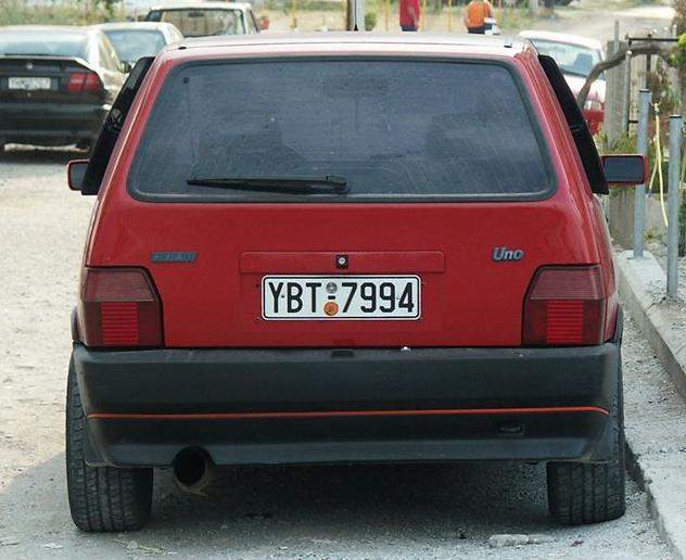

No wiec, czy policja bedzie robila problemy jak zaloze dystanse do kol tylko z 1 strony? np z prawej? i czy przeszkadzaloby to w czyms?bo niewiem czemu tylne prawe kolo mam o okolo centymetr bardziej schowane od lewego noi nie wyglada to zbyt dobrze, albo co innego mozna z tym zrobic? niewiem.gif

Nie rób takich kombinacji nono.gif Co innego dystanse na jednej osi a co innego z jednej strony wink.gif .
A nie masz może przypadkiem jednej felgi innej od pozostałych ?? Np. od fiata CC, SC ?? - przez et może być spowodowane większe lub mniejsze wystawanie/chowanie koła.

wszystkie felgi sa takie same (takie jak oryginalne od uniaka) i z zalozonymi felgami ktorych uzywam w zime tez jest tak samo, czyli to raczej nie jest wina felgi
kiedyś na forum było o tym mówione, że niektóre uniaki właśnie tak mają, jedno koło jest bardziej schowane od drugiego (na tylnej osi) i o ile dobrze pamiętam jest to spowodowane przesunięciem tylnej belki berdziej w jedną stronę... jeśli się mylę niech mnie ktoś poprawi.

jakby mialo dzwona to po wejsciu pod samochod byloby chyba widac, ze z belka jest cos nie tak, a wyglada normalnie.
tez gdzies widzialem jakas wzmianke o tym, ale chyba to przesuniecie nie powinno byc az tak duze frown.gif.

gdy przykręca się belkę to tam jest pewna regulacja i można ją podsunąć w przód lub w tym i trochę na boki ale na pewno nei więcej niz 1cm...wiem bo niedawno odkręcałem całą belkę wink.gif

Oooo o taka informacje mi chodzilo smile.gif jak bede mial okazje to sobie to zobacze

niegdyś forumowicze stwierdzili, że ten uniak ma przesuniętą belkę. tak to u ciebie wygląda czy jest gorzej?

Coś w tym jest bo jak założyłem szersze gumy to tylko prawa szurała.
u mnie przy dużym obciązeniu (komplet pasażerów) podczas pokonywania zakrętów też trze tylko z prawej a z lewej nie hmm.gifalien.gif
no fakt, cos w tym jest bo w piatke na pokladzie i opona 185/55/r13 z tylu obciera tylko prawa strona, jak biore prawe zakrety ostrzej to lewa nie obciera
Dokladnie tak to wyglada u mnie, ale na waskich felgach i bardziej od boku to wyglada strasznie sick.gif
u mnie też da sie lekko zauważyć taką czterośladowość...
ktoś kto mnie kiedyś gonił mówił że dopiero na lewych łukach auto zaczyna jechać prosto... na dniach zakładam belkę z uno turbo trzeba będzie coś pomyśleć
należy nie zwracac na to uwagi...

hehe mam tak samo, czyli też mam przesuniętą belę sick.gif ach ten fiat...a raczej jego pracowicy no.gif

jako właściciel 3 uniaków potwierdzam , z moich obserwacji wynika ze 80% ma przesunietą belke (pewno coś się krzywi) i to niezawsze w lewo w prawo tez się zdarza , ale głowy niema co tym sobie zawracać
Ja mam dokładnie jak na fotce, tylko że wystaje mi prawa strona.
Zauważyłem to dopiero jak założyłem szrokie opony.
A już myślałem ża moje ładne autko miało dzwona.
