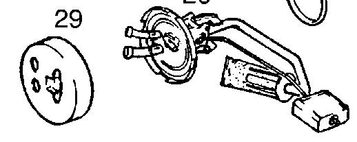

Łatwo nie jest. W zasadzie powinno się mieć specjalny klucz. Zobacz na jego mocowanie:

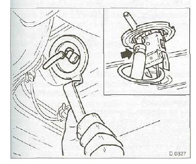

Etzold ma na ten temat takie zdanie:
> Chodzi i ten klucz
ale to trzeba demontowac cały zbiornik czy sam pływak sie odkreca??
Nie. Dostęp jest z kanału. I to całkiem niezły.
