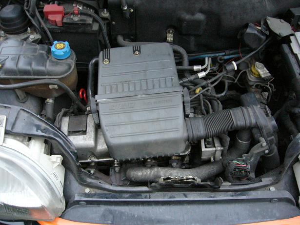

jade sobie dzisiaj, tz.jechałem jakąś godzinke temu, stanałem na przejeździe kolejowym jako 2 auto bo był zamknięty. Zgasiłem samochód, czekam, zapalam auto, ruszam i po jakiś 2 metrach słysze jakieś łup oraz jakieś tarcie, przekulałem sie przez ten przejazd, staje, otwieram maske patrze i widze
Szybka obdukcja, ścięło śrube poduszki silnika.
A teraz pytanko do was, co sie mogło zpsuć jeszcze.Poduszka wygląa na nieuszkodzoną.

miska olejowa
> miska olejowa
i obudowa paska rozrządu
i moze coś jeszcze.... Jak rozbierzesz to będziesz widział.

Generalnie nie powinno się nic stać.Tak jak chłopki piszą możliwe jest by pękła obudowa rozrządu.
Kup nowe mocowanie i śrubę tą co ścieło.Cena w ASO to około 40zł

Autko wróciło do domu całe i zdrowe, na szczescie obyło sie bez większych szkód. Wymieniona została ta blacha od poduszki co jest przykręcana do nadwozia oraz dana nowa śruba, nic więcej nie zostało uszkodzone. Powód, druciarnia.Już kiedyś(za poprzedniego właściciwela) musiało sie cos dziać z poduszką i była niezbyt dobrze naprawiona przez co śruba poduszki cała latał, i tak jeździłem aż do wczoraj. Pamiętajcie jak coś naprawiac to raz a dobrze.
