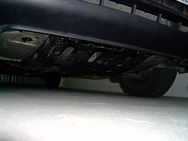

Byłem dziś na regulacji geometrii kół i się przyjrzałem mojej osłonie: jest podobna do tej, w której wycięcie na rurę wydechową jest na środku (na dole fotografii). A osłonę paska trzeba usunąć przed montażem tej.
Pozdr.
> Jak nie będzie padało to w sobotę zamontuję.
o taką mam

Nad datą jest ten otworek o którym pisałem. Mam ich osiem.
Przygladałem się osłonie i miejsca jej przykręcenia wypadają właśnie na tych prostokąnych otworkach. A osłony na pasku chyba nie mam.

i wlasnie w te otworki montuje wciska sie spinki metalowe w ktore nastepnie wkreca sie wkrety.
Oslony chyba nie masz?
Przecierz jak spojrzysz za prawym kolem lub od dolu auta to widac czy jest

A sprzedwcy osłon nie dodają spinek montażowych?? Po co pytam
mlot.gif hehehe raczej nie wpadli na taki pomysł.
100,00 zełek mnie nie swędzi, lepiej żonce kupić coś na Mikołaja wink.gifmulher.gif
> Oooo dzięki czyli już wiem że metalowe mają być .
> No to nie mam.
No to sprawa zastanawiajaca z ta oslona paska bo auto masz mlode i raczej powinna byc tym bardziej ze to nie opcja montazowa, chyba .... hmm.gif
ze miales oslone pod caly sinki ale sie polamala i ktos ja zlikwidowal nie dajac nic w zamian.
Pisze w ten sposob bo nie wiem czy auto masz od nowego czy sprowadzone lub odkupione i jestes drugim wlascicielem.
Sprawdz w ASO czy nie maja takich spinek powinny byc tanie
> Miłe słowa zachęcają DZIĘKI
nie chcialem cie zrazic tylko te oslony orginalne sa tez troche wyprofilowane a z blach coz moze uda ci sie tak zrobic i bedzie pasowac a gumoleum jesli zastosujesz to i tak musisz je czyms chwycic do boku nadwozia za kolem a od dolu do san bo tak jest montowane a nie do silnika lub podobnie.
p.s
co do prezentu zgadzam sie bo moja serce.gif ksiegowa tez nie chce sponsorowac zakupow do asterki beksa.gif twierdzi ze to co fabryka dala wystarczy aby jezdzic
wiec ja oslony tez nie kupie
> Witam
Jestem 3 właścielem. Pierwszy zrobił nim 3000 km i miał małe bum .
Pewnie dlatego nie mam osłony na pasku.
> Pozdrawiam
20.GIF i dziękuję
> Witam
> pozxdrawiam
> p.s
> co do prezentu zgadzam sie bo moja ksiegowa tez nie chce
> sponsorowac zakupow do asterki twierdzi ze to co fabryka dala
Moja księgową da jeszcze urobić /2 lata po slubie/ smile.gif powiedz swojej ,że tak bedze lepiej dla maleństwa. Z gumoleum mam takiego pomysła, że przmocuje do wnetrza błotnika /da się zrobić/ a do sań nie będe tylko wypuszcze kawałek blachy i wygnę go dóry i do tego wygięcia przymocuję. Co Ty na to? Żeby to badziewie tańsze było to naewt bym sie nie zastanawiał tylko kupił. Spróbować można to nie kosztuje.
> Moja księgową da jeszcze urobić /2 lata po slubie/ powiedz swojej
Pomysl z wywinieciem blachy dobry .Gumoleum mozna by do tej blachy np. przynitowac
U mnie malenstwo ma 7 lat i poszlo do szkoly wiec ksiegowa pisze budzet pod te malenstwo na asterke zostawiajac tylko min. niezbedne do utrzymania a przez 8 lat juz sie troche wycfanila cfaniaczek.gif i tak latwo sie nie podda.
Mojej szefowej zależy na dobrostanie maleństwa bo wozi się extra do pracy a ja dymam na piechote, szczęście ze 10 minut drogi smile.gif Kocha Asterkę bo woziliśmy sie PF126porażka. Od września mamy Asterke kombi c16NZ 1993 rok z Holandii. Zadowolony jestem, tylko musze pouzupełniac co nieco.
Acha.
Nitowanie byłoby dobre, ale chce zrobić tak, żeby nie demontować caości w razie jakby trzeba było dostać się do rozrządu. Mój kuzyn ma zgrzewarke do blach, może by nakrętkę przygrzać? jejku a z nierdzewki to już by było superosko. Tyle, że jest twarda nierdzewna blacha i szkoda kasy, tyle kupic balche co i gotową osłonę. mlot.gif
> Nie pojade, wystarczy że za korek od paliwa zapłaciłem 41 zł
> i dziękuję
takie drobiazgi w ASO są relatywnie tanie a naprawdę trudno coś dobrać w to miejsce żeby trzymało
