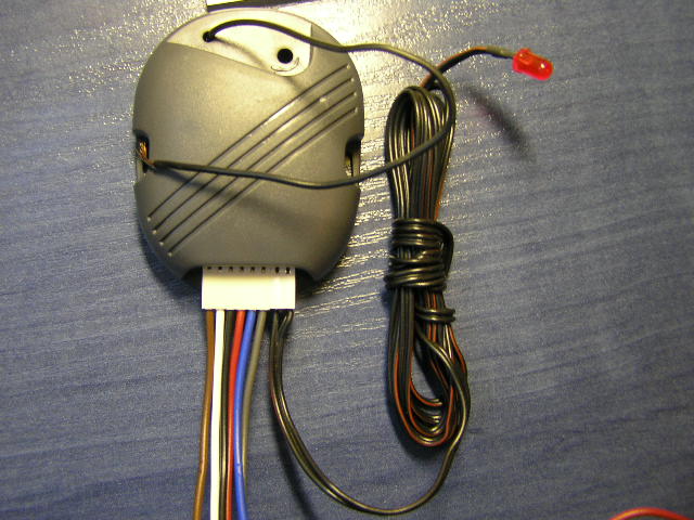

Jak podłączyć kabelki od pilota zdalnego, do centralki zamka centralnego? trochę mnie się miesza bo nie jestem alektrykiem. Jakby ktos umiał mi napisać który kolor do którego wpiąć to byłbym wdzięczny. Zamieszczam zdjęcia jak coś to mogę więcej...
Schemat centralki zamka centralnego 4d. Wychodzą z niej dwa luźne kabelki biały i brązowy, domyślam się że są właśnie do pilota bo pisze zamykanie i otwieranie...
Schemat kabelków do zdjęcia na samym dole, do tej skrzyneczki od pilota.
wychodzi z niej taki cienki czarny kabelek chyba masa ale po co jak w tej wtyczce też jest czarny czyli najprawdopodobniej masa? niewiem.gif

Ten kabelek to antena i powienien sobie luźno wisieć do niczego nie podłączony.
a wiesz może jak ta dioda led działa? Czy wogóle bedzie działać bo to tylko cen zam na pilota bez alarmu
> nie wpadłbym na to
bedzie dioda działac sygnalizowac jak w alarmie!

W mojej sprawie znowu, a może wie ktoś czy dobrze kombinuje podłączając brązowy do niebieskiego(zamykanie-zamek on) i biały do białego(otwieranie-zamek off) czerwony do zapalniczki wepne a czarny do masy. Zostaje tylko mi szary z którym nie wiem co mam zrobić pisze że "dzwi" ale jakie? Brązowy z puszki zostawiam bo pisze że syrena a nie ma syreny.
