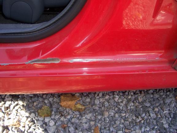

Witam! Od jakiegos czasu w mojej ukochanej brawie zaczęło dziać się coś bardzo przykrego, piękne do tej pory progi tracą farbę! Czy ktoś z was miał z czymś takim do czynienia? Czy to kwestia jakiejś regulacji drzwi? Pozdro!

To że się progi wycierają we fiatch to raczej norma ( od uszczelek drzwi) . U mnie jest podobnie. Jednak u Ciebie widze na kawałku taki duży odprysk jakby drzwi czasami uderzały w próg.

Mialem to samo, oddałem furke do lakiernika. Kupiłem folie na progi(taka czarna) ładnie zrobiłem wzorek, wyciąłem i przykleiłem. Źle to nie wygląda a lakieru już uszczelka nie rusza smile.gif
to samo od lat
pomalowalem zaprawka i na to nakleilem przezroczysta tasme zwykla biurowa i jest git tzn troche nie wyszlo mi to ale jak sie ktos postara mozna zrobic ladnie nawet

Nie mam tak mocno ale zauważyłem też podobne tendencje. po przyjrzeniu się zauważyłem że lakier jest skrobany przez uszczelke drzwi na dole. guma oderwała się a został twardy kawalek plastiku. I ten plastik ociera sie o próg.

Ja też tak miałem ale się zeżliłem i:
Wyczyściłem to co podrapane póżniej podkład i lakierek
wymieniłem uszczelkę przy dzwiach na nową
zamontowałem chromoniklowe nakładki na progi kupione na allegro i teraz już wygląda to nieżle jak ktoś chce to mogę zrobić zdjęcie i zarzucić smile.gifsmile.gif

Nakładki nie zabezpieczą lakieru przed uszczelką, a tylko przed buciorkami 270751858-jezyk.gif

Jak sam widzisz, większość z nas tak ma. Ja to podmalowałem zaprawką.
Poza tym, zeby progi jakoś wyglądały, kupiłem w sklepie dla plastyków czarna matową folie samoprzylepną, wyciąłem zgrabne prostokąty i nakleiłem.
Mam teraz progi jak w tojocie!

Gumowa uszczelka wystaje i ociera. Z biegiem czasu dzieje sie tak u wiekszosci. Najlepiej przykleic jakas wzmocniona folie

No ja tak sobie zrobiłem - kupiłem folię samprzylepną (taki dość spory arkusz chyba A3- 8ZŁ) - najlepiej przezroczystą - po dokonaniu naprawy (papierek scierny, podkład, farba) przykleiłem paski szerokości 2 cm - foli przezroczystej. jak narazie jestem zadowolony. nic się nie wyciera.
