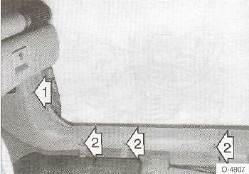

Skorzystam z fotki z manuala kolegi Klaudio:
Pod tym plastikiem, zaznaczone są wkręty, które trzeba wykręcić

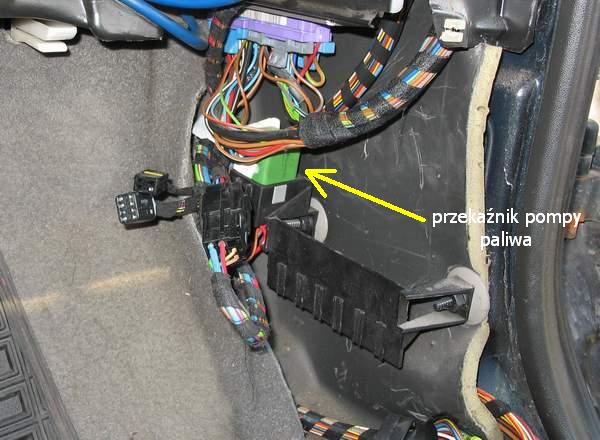

a ja dorzucę fotę od siebie
opis na potrzeby przekaźnika paliwa, ale fragment u góry
pokazuje też ECU (szukać fioletowego koloru wink.gif )
